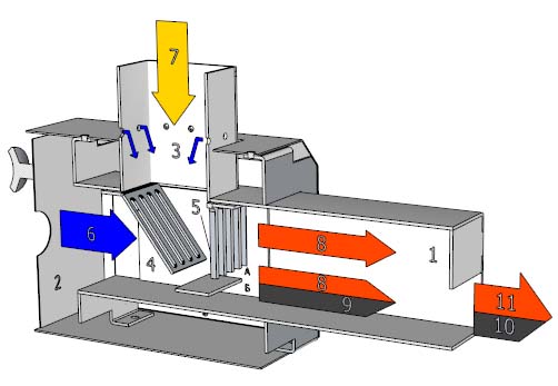

Нещо такова ще е :? :wink: .Колега може ли да видим оригинала по подробно , да спрат спекулациите , и да разглеждаме горелката без да я сравняваме с купешките , да се примирим че е ръчна изработка с нейните + и - и да се съсредоточим над устройството и .И който иска да си избира -кеф ти правена , кеф ти купена за 1600 лв :wink: .До сега не съм помислял да си правя поради факта че си мислих че без вентилатор и шнек не става , ако пък има шнек и вентилатор се подразбира и контролер , с една дума пак 1000 лв .След като колегата се е постарал да открие и направи горелка толкова опростено изглеждаща колкото Калашник определено ми грабва вниманието :) .

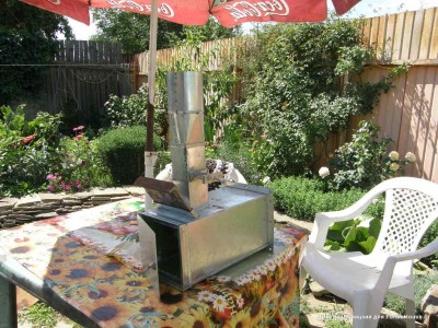

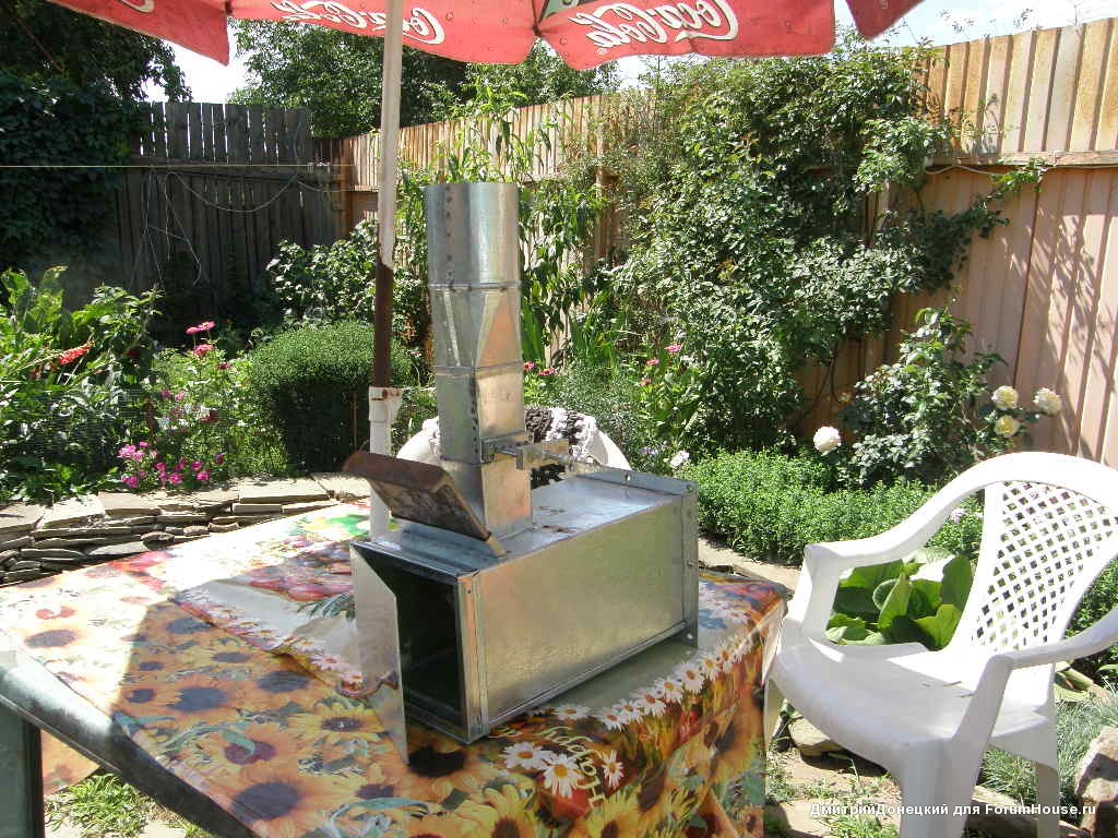

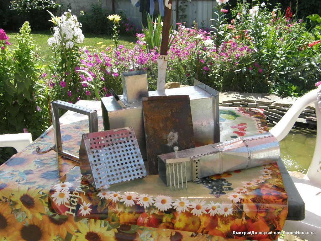

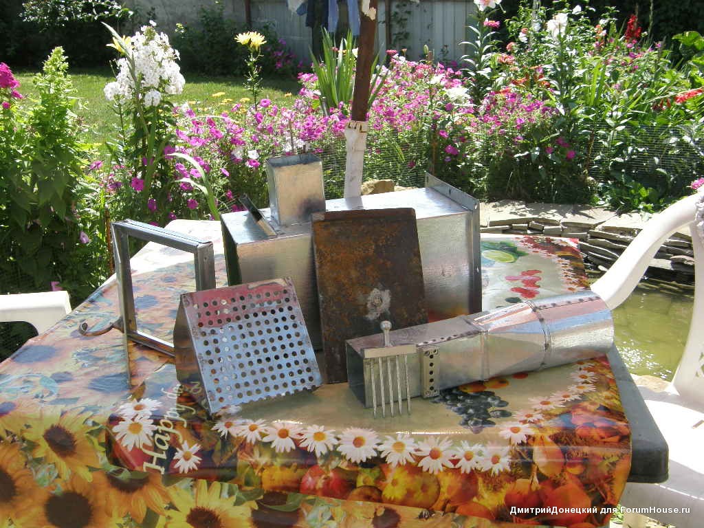

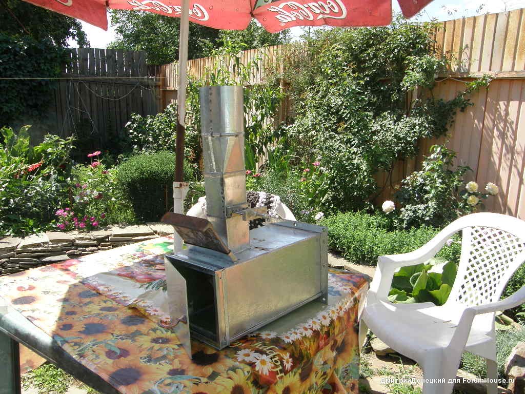

Две снимки от руския форум.
шоп - майстор
Филма- точно това е принципа на работа. Гравитационна пелетна горелка. Братушките винаги са били много напред сравнение с нас. Имат си пеллетрон 15 - фабрична. Тубето е пълно с такива горелки монтирани на техлите зидани печки.
klintan перфектни снимки си намерил. Вижда се, че материялите за изработка са за много под 300 лв. В двор като моя тези матеряли ги имам налични:-)))
Към автора: гледам руснаците май не сменят решетки, а използват виличният шибър за реглаж на дозата.
