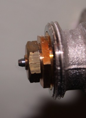

nikolovvd написа:Ако спреш радиатора в антрето - петте глидера, има ли промяна?Проблема е намерен и отстранен. Сега на всякъде радиаторите са топли.(равномерно почти - на ръка) Ще си набавя термометър и ще ги обследвам каква им е разликата.
ПП. Всичките ми секретни вентили са отворени на макс. Проблем ли е!? т.е. и на петте радиатора.Лирата в банята не я ползвам.

По принцип секретните вентили се ползват при авария и смяна на радиатор, за да не изпускаш системата.
Аз ги ползвам да си настроя системата, защото имам две двойки радиатори - алуминиев и чугунен и поради разликата в съпротивлението алуминиевите се стоплят, а чугунените остават студени. Като затворя до 1/3 алуминиевите всички греят нормално. С тези си умения може и пияно да акордирам!

nikolovvd, за пианото.. Ще те имам в предвид!
За сега оставам секретните на всякъде отворени... записах си кой на какви обороти беше до пълна отворена позиция и при нужда (ако някой спомене, че не е редно да всичките на макс ) ще ги върна така както са карали предните седем години.
