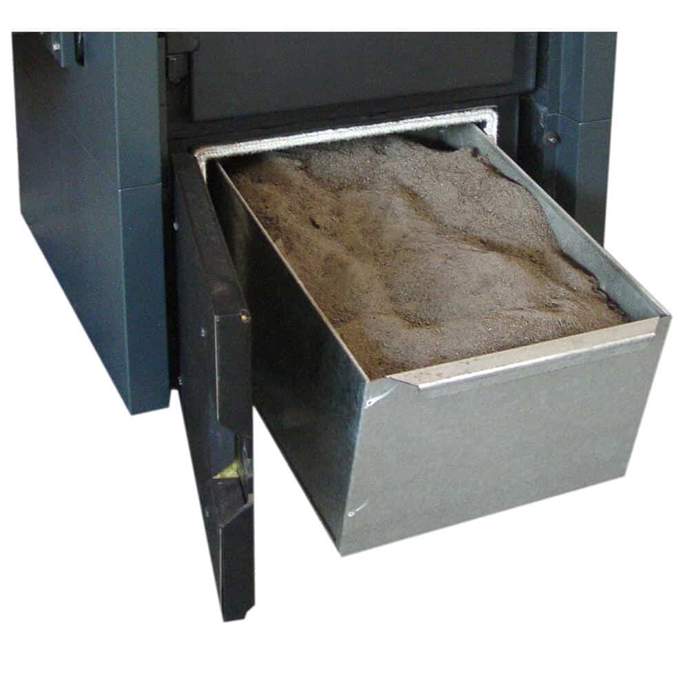

За цена качество Боша е супер ,с малко доработка около плътност ,допълнителна изолация + някой турболагор става идеалния котел ,ако пък се повдигне на една кутия с цел голям пепелник - цена няма да има .

Има нужда от подобрение. Температурата на кюнеца не е ниска при мен. Имам идея какво да опитам. Също отляво до вратата има дупчица около 5 мм през която проблясва пламък. Бош &Co са доста добри за целта с някои подобрения, но не си човека на когото да пиша тези хвалби. Ти го имаш вкъщи.
