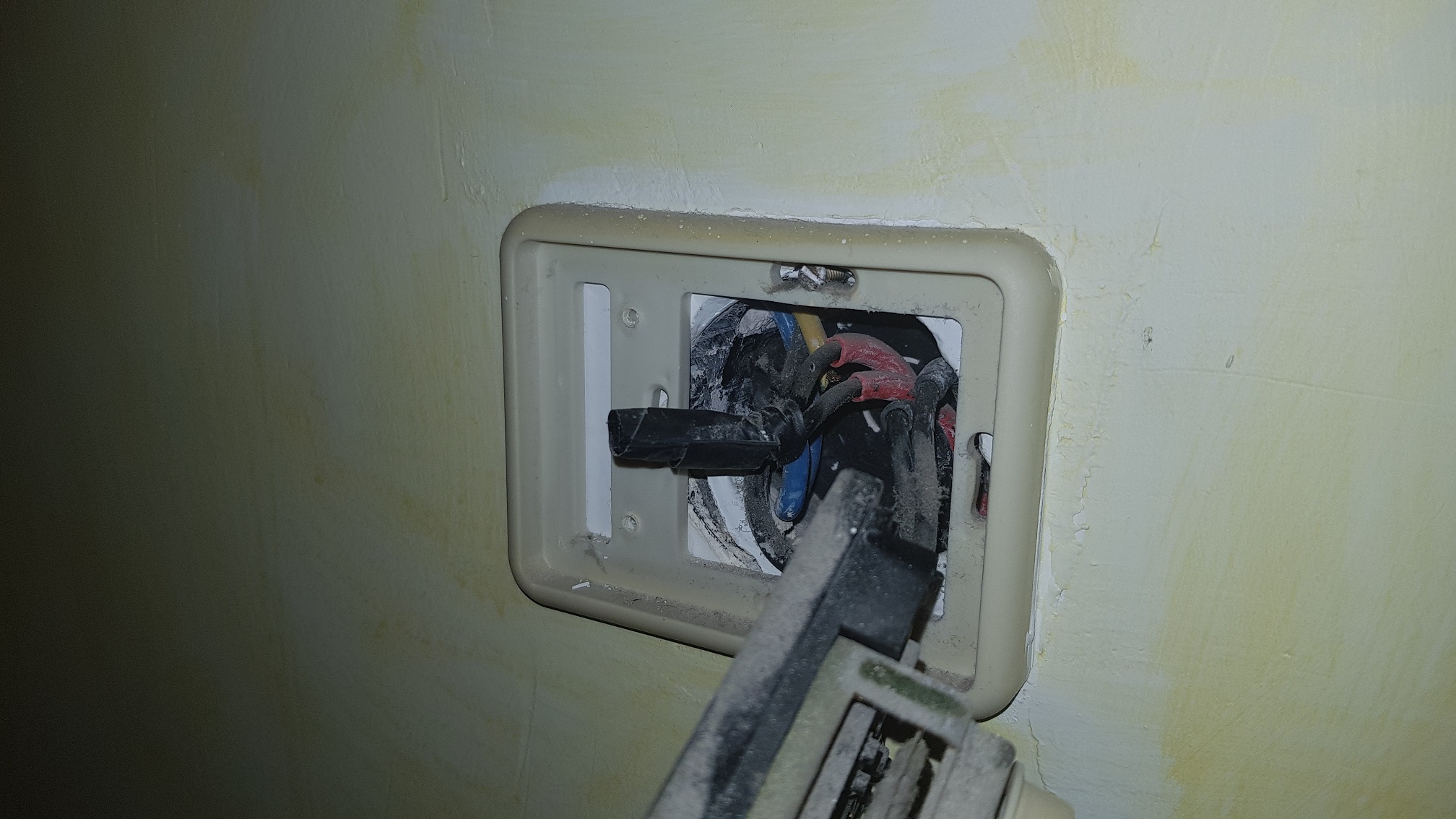

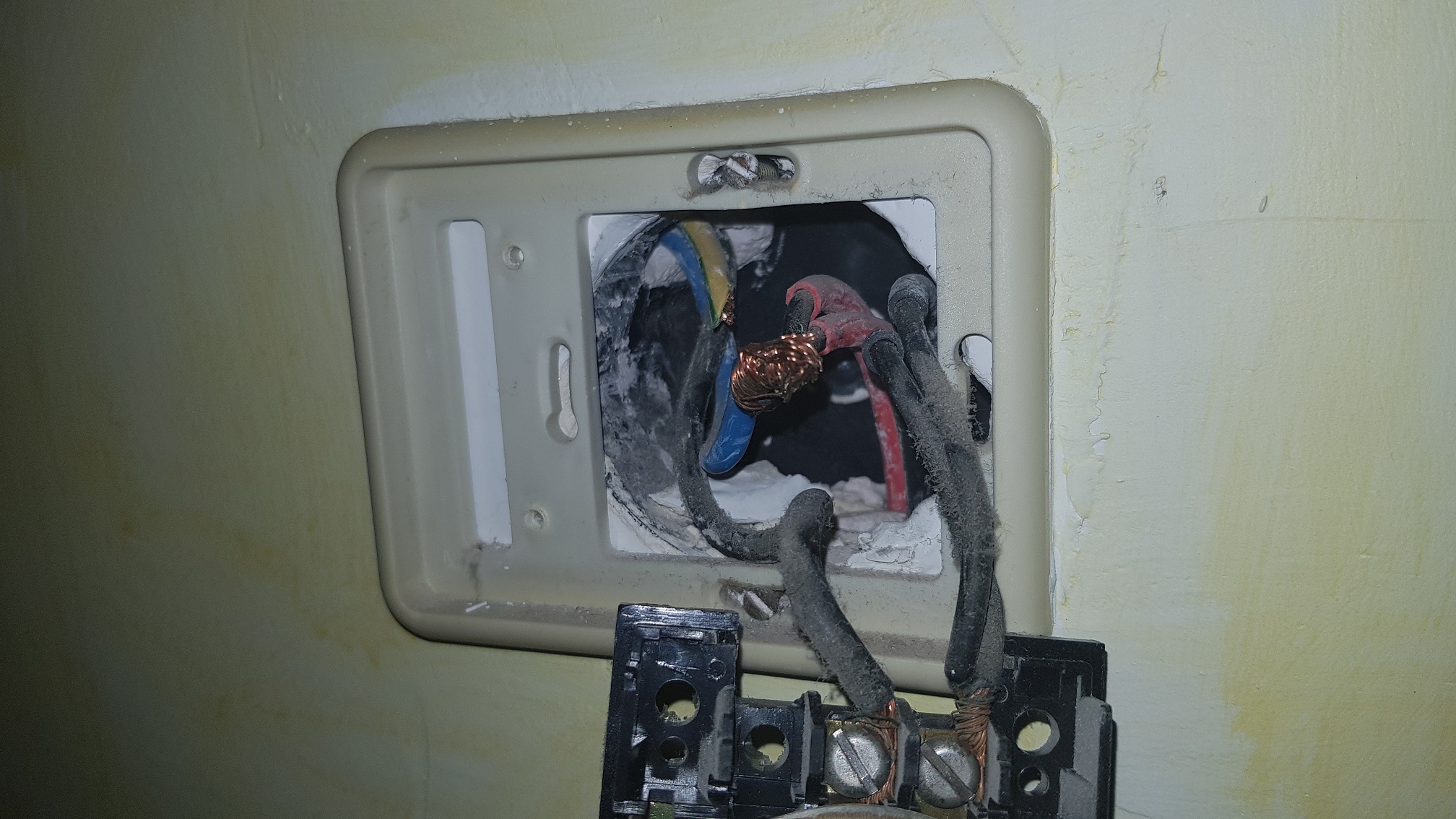

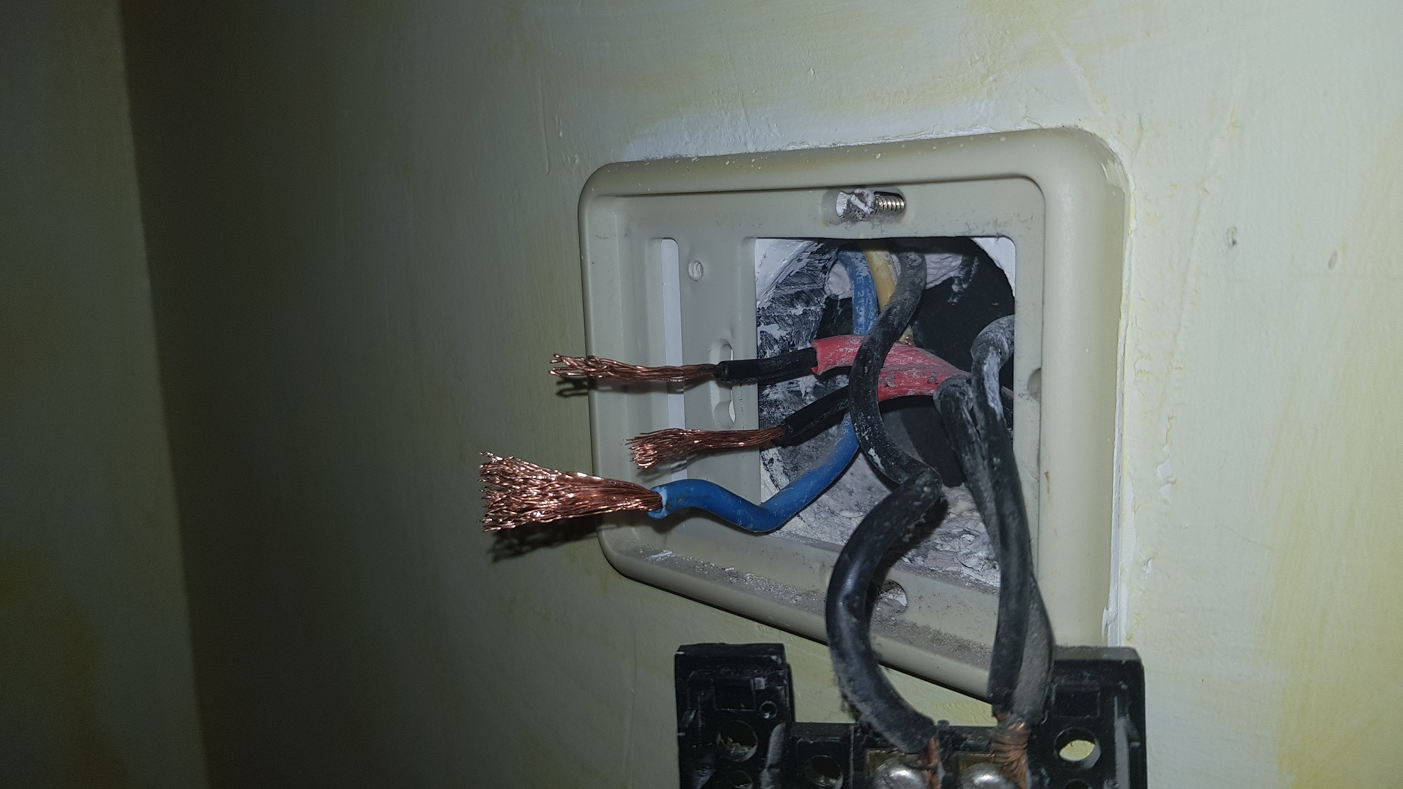

Е само аз ли не виждам на 3 и 4 да са свързани кабели?
Те не са ли продължение на 1 и 2?
Любо, от ляво има е винта - горе и долу. Ако ги развиеш няма ли да се извади? Кабелите на 1 и 2 идват отдолу. Зад термостата няма ли някаква конзола?
1 и 2 са биметалния контакт Илюхин.
Трифоне, 1 и 2 са клеми за кабели. Биметалният контакт е между 3 и 4.
Е, видя го, а аз неправилно написах номерата. Браво!
Видя се, че е прост биметален термостат, дето прехвърля едната проста фаза.
Ае да търси другата магия- нула ли, друга фаза ли?!!
lyubohar - майстор
Поизясни се картинката.
Отзад има кабел за нулата(син),вързан за 2 кабела за нагревателите(с червено).
Между синия и фазата си дава 230V-значи до термостата отива напрежение.
За съжаление м/у двата кабела на нагревателите не дава верига с всички обхвати на омметъра и прозвъняване.
Има един кабел жълт със зелена черта(обикновено заземяване,или "0")-отрязан.
Освен това на другите термостати при включване се вижда искрене,а тук няма.
Всичко това ми говори за прекъсване на отоплителния проводник в пода.

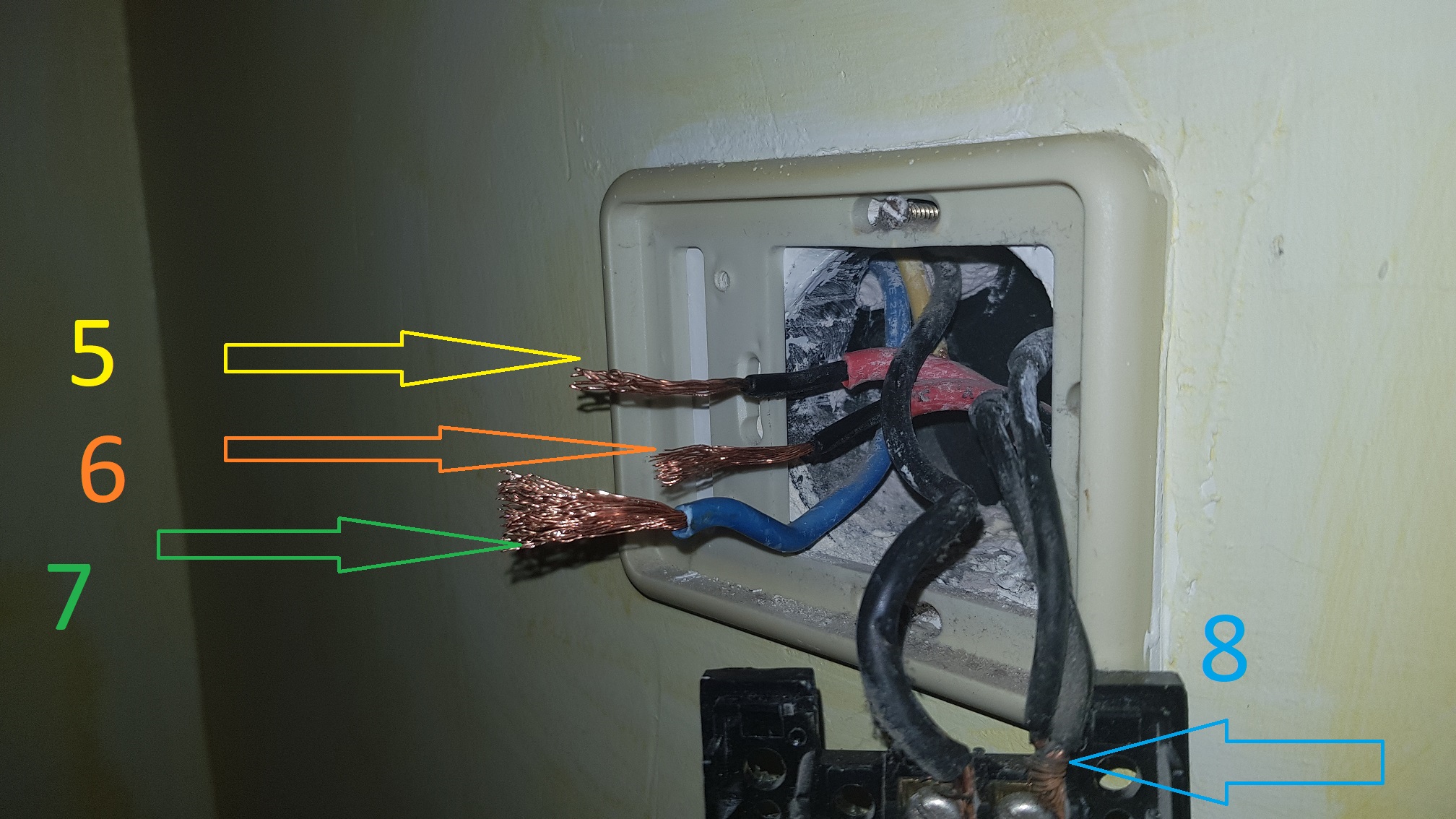

Това подово изглежда като направено на два кръга - по два кабела тръгват от термостата и нулата. Чак не е за вярване, че и двата са прекъснати!
пет ное 29, 2019 8:22 pmiliya_i написа:
Илийка, пак грешиш.
lyubohar - майстор
Значи мерих с омметъра м/у 5-8 и 6-8.
Не дава нищо.Утре ще отворя пак и ще разделя 8 и ще меря пак.
Дано поне единият кръг да е здрав.Ако са 2 кръга.Но много се съмнявам.
7 е нулата.
iliya_i - майстор
пет ное 29, 2019 8:46 pmТрифон П.Трифонов написа:
Илийка, пак грешиш.
Да, велики ДЪРВЕНИ философе, може пак да греша, ама човек не бива да се отказава, докато още има варианти!
Ти що още не си тръгнал към гробищата? Нали все някога ще ходим там.
Дано Илийката е прав, а аз грешен, но като гледам-едва ли.
В ляво от 8 има още един, който не споменаваш.
