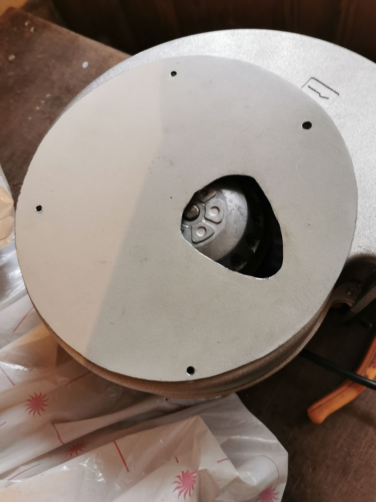

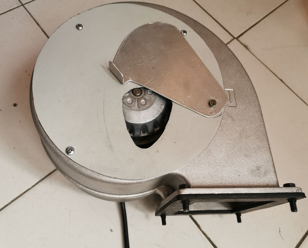

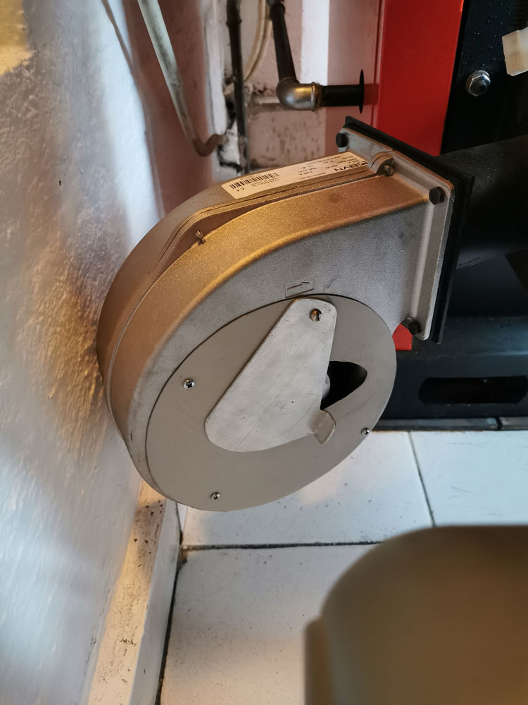

Здравейте колеги, ще постна снимки на модифициране на отвора на вентилатора, за да се регулира много точно и плавно подаването на въздуха, понеже действително е много силен вентилаторът. С този мод супер точно се наглася въздухът - от почти никакъв до кой колкото иска.
