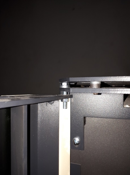

Има лесно -горния нит да бъде по здраво захванат ,да не кажа заварен за капака ,че да не се клати като на мъжката овца.

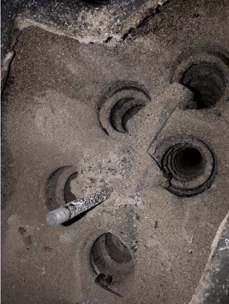

Ееее, чак такива интервенций няма да правя, че после да не дойде инсталатора дай боже само на презаверяването на гаранцията и да каже, че съм пипал без да знам и не ми важи вече гаранцията. Друго да питам, като почиствам камината, вадя кошницата, смуча на всякъде старателно и после я връщам, като инсталатора ми каза да внимавам как я слагам, че запалката остава на зад и не ще да пали. Слагам си я както трябва, но след няколко часа горене, сигурно от температурата се измества напред, това не пречи на горенето, но нормално ли е да става така?

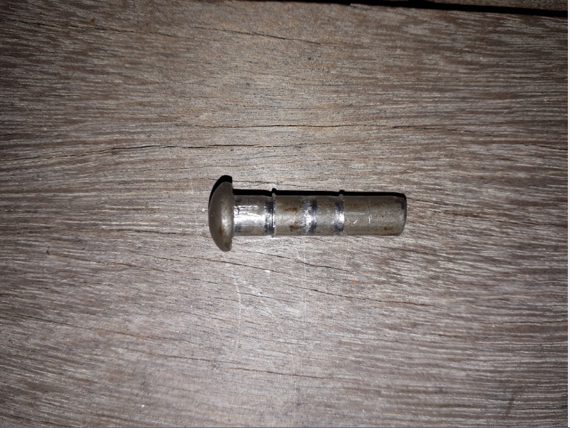

вт дек 03, 2019 8:12 pmslaviyakov написа: Ето само отдолу има шайба и си се затваря перфектноИ твоят е тръгнал - скоро ще се разбие. Материалът е мек. Имам подложени шайби на долния щифт, но не са помогнали. Предишният щит (врата) е била по-лека (нямала е Gorila glass) и щифта се е държал добре, но както е видно, дори и с леката врата рано или късно се изяжда от триенето. Грейко да му обърнат внимание на оперативката
Съветът на Филма помага. Благодаря! 6 мм болт, две шайби, контра гайка и заспива. Само трябва да се развие предната част на горния капак. Не го развивайте целия, че ще берете ядове с подложените шайби, ако го направите.

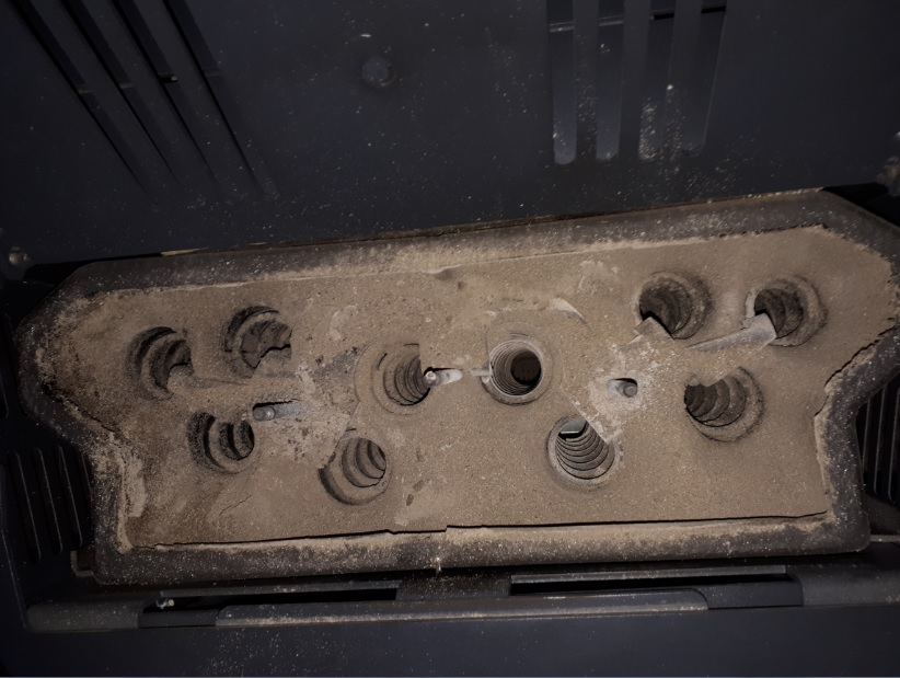

ср ное 27, 2019 1:46 pmauubau написа: Ето колко пепел качва под горния капак за по-малко от 100 кила изгорени пелети.Не мога да преценя добре по снимките, но ми се струва, че при мен имаше малко повече пепел. Факт е, че след като я изчистих, температурата на димните падна с 20 градуса.
Уплътнението не се е повредило след поне 5 отваряния. Около уплътнението също внимателно почиствам с прахосмукачката. Така, че Антон С. мисля няма нужда от саморазправи![]()

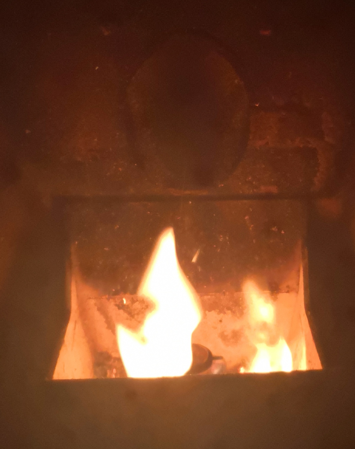

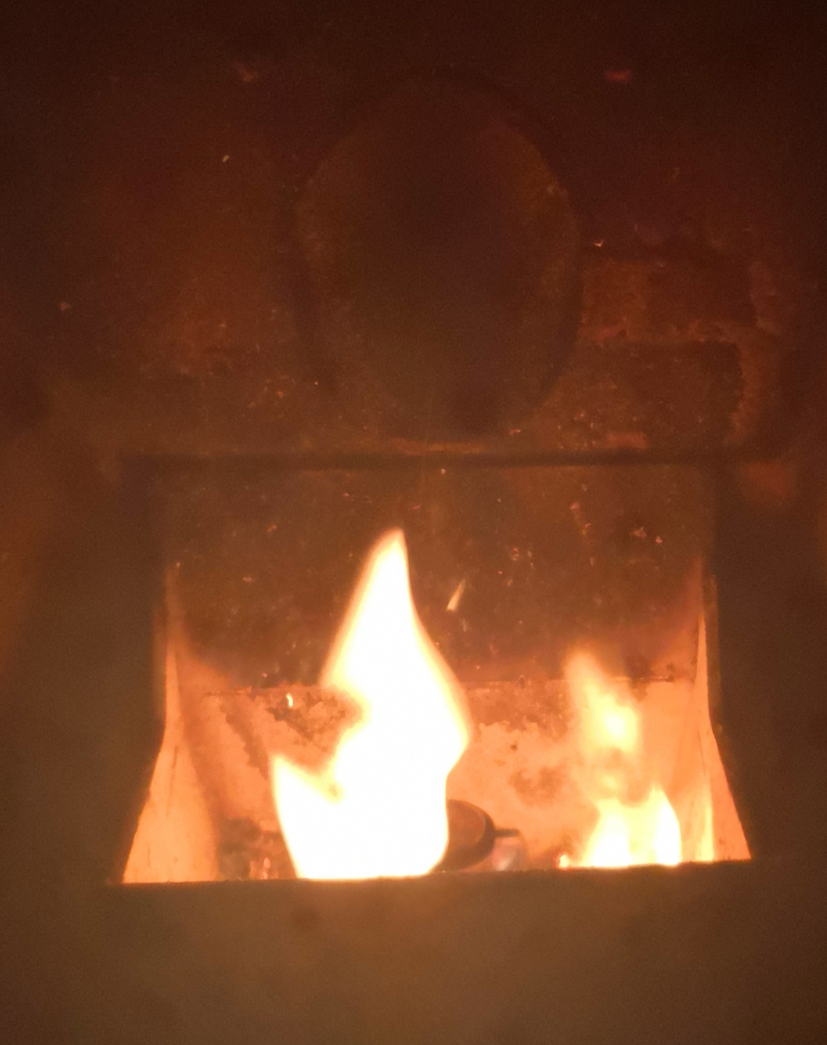

вт ное 26, 2019 1:24 pmfilmatoplo написа: АнтоПокрива запалката с около сантим. Разгаря перфектно. Ако дозата е по-малка има вероятност да не е достатъчна при по-читав комин, поне според мен. Преди да премине в разгаряне, почти нищо не остава да гори в кошничката.цъкни ми една снимка на страница от екрана -Запалване.
вт ное 26, 2019 9:42 pmАнтон С. написа:Връщам си думите назад.вт ное 26, 2019 8:39 pmauubau написа: Сега вентилатора е Р1-28; 1. Р2-34; Р3-421. Ако настроя така вентилатора, пелетите ще летят горящи през комина
Заводските са Р1-30; Р2-34; Р3-38
Инсталатора ги завиши доста още преди да я запалим първия път, явно на други места като е настройвал така е било нужно. На мен с течение на наблюдението на горенето ги коригирах надолу, докато стигнах по-горе посочените. На Р1 7,5 сек. / 55 сек./ 28 вент. Р2 - всичко е както заводските. 2. Р3 8,5 сек. / 30 сек. / 42 вент.
Гледал съм пламъка 3. в основата да има син цвят, нагоре да е плътен, да е висок и да не червенее. Но доколкото разбирам различните пелети могат да горят по различен начин. Моите пелети не са особено качествени - леки са, недобре уплътнени- може би. Шнека е калибриран на 7 кг/час, за да отговаря на реално изгорените килограми. Може би има и малко кора в тях, но пък са доста добре изсушени, защото не ми е направила нито 1 капка конденз дори при първото палене.
2. За втори път чувам този съвет - раздели порцията на трета мощност на две. От Филма го чух за пръв път. Ще взема да пробвам.
3. Така гори при по-високи стойности на вентилаторите, нали? А не се ли дава доста фира откъм пелети?
1. Върнах заводските настройки, като увеличих на 35 стойността на втора. Не хвърчат през комина, но скачат неизгорели в пепелника (по-скоро до него).
2. Направено - гори много много по-добре и по-малко време задържа на трета. Благодаря! Настройките ми са 9,8 сек/25 сек/38 вентилатор. Какво мислите за такова разделяне и на втора? Ще свърши ли работа?
3. Камината отчита по-малък разход, пламъка е син, а неизгорелите пелети се преживяват

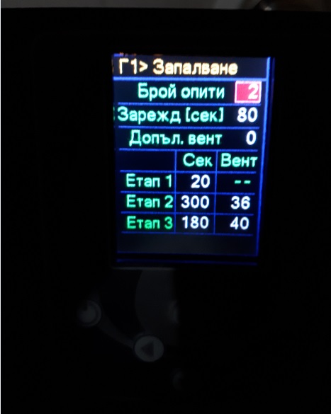

вт ное 26, 2019 3:28 pmtsvetanm написа: Здравейте, имам камина Бижу 16 KW. Позвам я от миналата зима, като тази година ми инсталираха безжичен термостат Bboil RF. Вчера ми се появи един проблем - при достигане на зададената стайна температура, камината се изключи. По-късно явно е започанала заплаване (чух, че помпата се задейства), но се е угасила с грешка "Неуспешно запалване". Не мога да я наблюдавам постоянно, тъй като е разположена в мазата. Явно нещо не е ОК с настройките за запалване. Не съм много наясно с нещата, но подозирам, че температурата на водата е била по-висока от тази на димните газове и камината не е разпознала горенето. Сутринта изчистих грешката. Днес, 1 час преди да се прибера от работа, запалих камината дистанционно с Bboil-a. Връщам се вкъщи и виждам, че според контролера камината гори на 3-та мощност. Но всъщност кошницата беше пълна с пелети, а горене нямаше. На какво може да се дължи това? Прилагам настройките за палене и за разпознаване на огън.Тези настройки би трябвало да ти помогнат. Промени разпалването и разгарянето - Етап2 -300, Етап3 - 180, без доп.гориво 100, нарастване мощност Р1 - 10 и Р2 - 180. А да, и най-важното - зареждане 80.
filmatoplo
- Мнения: 17842
80 секунди доза за палене ако е необходимо ,аз как правя -пълня бункера с пелети ,пущам шнека ръчно да подкачи примерно 60 сек и спирам ,изчиствам кошницата ,правя белег с маркер 1 см над отвора за запалката ,пущам отново и следя да напълни до белега и спирам -запомням числото ,повтарям още веднъж да напълни до белега ,Чистя кошницата от пелетите ,поставям я в камината ,въвеждам числото за доза Палене и е готова за пуск.Ако има по лесен,точен и верен начин -споделете.
