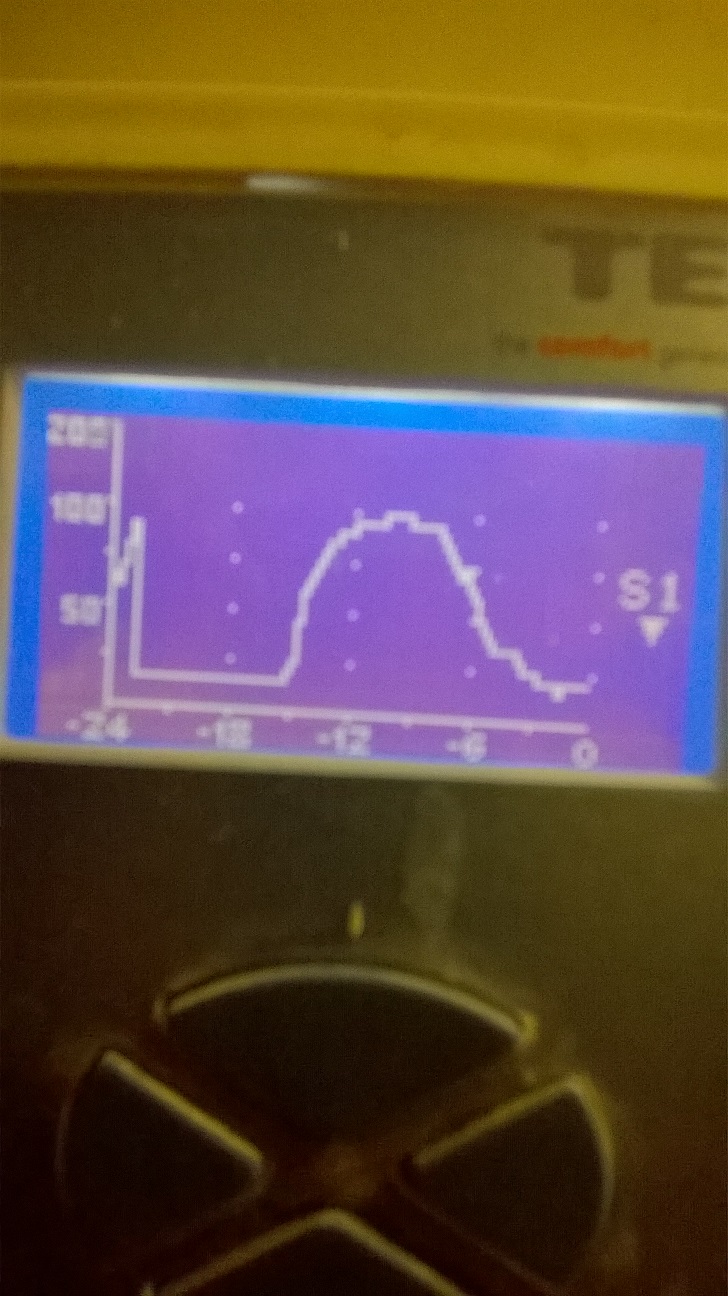

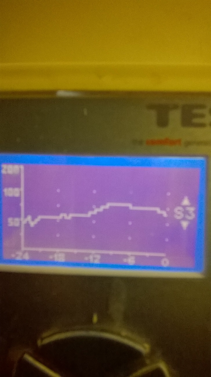

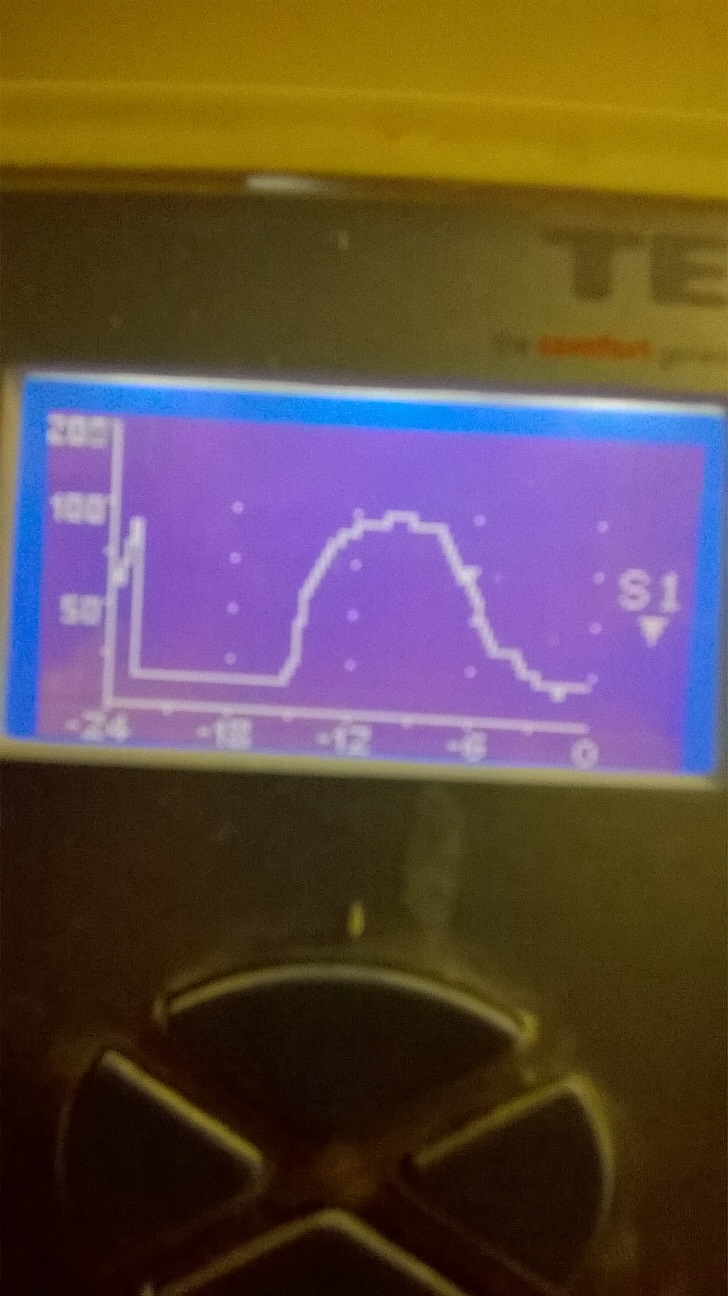

Всички тези проблеми при стандартна система под налягане нямаше да ги има. Аз към 16ч мярнах 83*С в бойлера горе. Не знам какво се прехласвате по ДБ система :? .

Панелът е един - 2,7кв.м. и е ориентиран на югоизток, боилер 120л.
Би трябвало да се справи, но явно нещо куца.
BTW по данни от каталога на Сънсистем този СК има обем на топлоносителя 2л.
Но разликата между Min и Max в ДС е около литър, без да вземам предвид тръбите.
Уж всички правила за наклоните са спазени...
Сега съм оставил ДС отворен, да видим дали ще е от значение утре.
