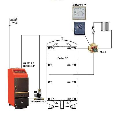

Едно и също е - трипътен+тройник=четирипътен. Слагай четирипътен
rdx - специалист
Значи да действам по долната схема, само че затворена т.е. плюс пълначка и мембр.разширит.съд.Ладомата за предпочитане ли е?

Верно ли искаш да му слагаш 2 съда по 1000 литра , това е добре ще акумулира повече , но си иска и зареждане.

Котела Атмос 40GS и буф.съдове 2х1000л. сънсистем,ясни.Понататък какви части да купувам,кокретно,марки,модели,...цифрички,буквички?Например-ладомат21,помпа алфа2,3-4пътен вентил?,контролер,задвижка,пълначка,разш.съд и т.н.?

Трипътен вентил с буферите,понеже Ладомата се грижи за възвратната вода , зареждането на буферите ако са 2 се прави -зарежда първо единия и помпата на отоплението започва да харчи от него , като веднага се започва да се зарежда втория буфер , изхаби ли се първия ,отоплението започва да черпи от втория .Така играта продължава докато гори котела , спре ли -един по 1 буферите се изразходват -после се изразходва и водата в котела. :wink: Хитро а .

Хитро ама знае ли някой как ще стане :wink: да се изреждат буферите 1 по 1 . :wink:

Знам но исках да се поумува и от колегите .Само да може да се поръча оригинална електроника на Ладомат за контрол на съдовете ,щото ще трябва да я побългаряваме с други термостати.Електрониката -държи радиаторната помпа спряна до загряване на буфера до 60гр до дъното му -горе е 80-90 гр, и след това помпата работи до изчерпване до 40 гр на върха му.В другия буфер също -само дето помпата е вече между двата буфера -единия краде топлина от другия :wink: Единия събира ,другия краде , но първоначално се зарежда крадеца за да тръгне помпата към радиаторите :lol: .Може и двата едновременно да се загреят целите или до някъде , да стартира радиаторната помпа и загряването им пак да продължи ,изтине ли котела -радиаторите ще изчерпят вече топлината от двата буфера .То е едно и също в двата случая защото литража и времето за ползване е същото. :)Ако палиш котела ,тоест го гасиш постоянно -по добре е двата буфера разделени , ако ще работи постоянно по добре и двата заедно .Могат да се направят -единия да ти топли цяла нощ след загасване на котела , а втория да се изразходва сутринта докато още не си запалил наново котела -въпреки че времето на продължителност пак е същото.Както казва колегата Антон -по просто по сигурно .Най просто е двата буфера заедно , най много единия да се запазва за сутринта -като с часовник и ел клапан го спираш и пущаш .
