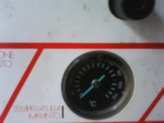

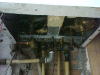

В южна съм. Температурите рядко стигат нулата. Още по-рядко слизат под нулата. Все пак студуваме като кучета, защото тук и климатиците са като за топла зона и под 5-7 градуса(по-ефтините марки) не им се бачка.
Ето и снимките. Ще пояснявам в крачка, ако на някой не му е ясно нещо заради лошото качество.

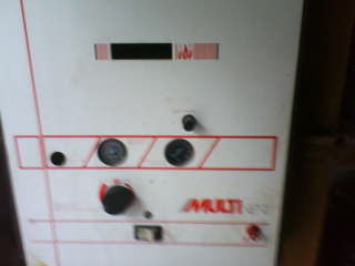

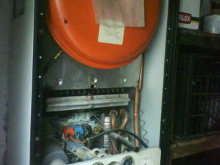

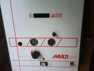

С кво ги прави тези снимки, нищо не чета, Този котел не съм го чувал, ама изпиши някои думи да питаме гугльо. Доста е стар и вероятно е някое дърво. Бях изпуснал момента, че си на пропан - този газ е доста по скъп - около 2 пъти. Инсталацията е добра, радиаторите с камината ще топлят по-малко, ама като добави и топлината от излъчването на самата камина, което изобщо не е малко, ще стане работата. Дървата с каква цена са там? Ако вместо да се занимаваш да инсталираш камина, сложиш само един вентилконвектор в хола да речем, също ще се стопли.

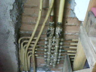

Илиане тръбите които излизат от колекторите за радиаторите -медни ли са .какво фи са :?
Илиян Илиев™ - майстор
Котела е chaffoteaux & maury multiventi, но не знам колко киловата е. Доста е старичък като го гледам. Цената на газта докарана в къщи с цистерна е окло 1 евро, а сега може би и повече. Аз сипвам на бензиностанция за малко под 60цента. Дървата са около 10-12евро за 100 килограма.
Значи проблема не е толкова със студа, защото докато работи котела си топлят радиаторите. Проблема е в разхода. Когато го ползвахме го пускахме по 5-6 часа на ден разделено сутрин и вечер. При това положение си гълташе по стотина евро на месец(от цистерната на цена 1 евро), но си беше студено, защото работеше доста малко време според мен. Един майстор без да е виждал котела и инсталацията ми каза, че при постоянно пуснат котел няма как да падна под 300евро на месец и даже това било минимума.

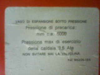

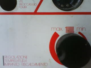

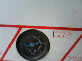

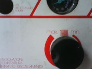

Преди малко пуснах котела. Работи на 65 градуса. На 60 включва пак. То не че изключва на 65, но пламъка става по-слаб и се увеличава отново на 60градуса. Налягането е 1 бар. Има възможност да се увеличи температурата, но не знам каква е нормалната. До сега сме го ползвали на тази температура. Не съм обръщал внимание колко е било налягането преди.
Освен това забелязах нещо, което не знам дали е нормално. Видно е на снимката с колектора. Топлите тръби са в дясно, 6 от радиаторите са вързани към една дясна и една лява тръба, а седмия е към две десни. Демек и отиваща и връщаща вода все към топлия колектор са вързани. :?

този, седмия радиатор работи ли? Според мен - не? Значи ребрата още повече намаляват. Температурата трябва да я дадеш до край на макс за да топли повече и да изключва по-рядко. Ама тая цена на газа направо убива всякакви желания. Това е точно три пъти по-скъпо от цената на метана има много какво да се направи, ама цената не можем да я променим. Ако си на метан ще е 100 евра, така съгласен ли си :cool: ? вентилконвектор е радиатор вентилатор - нещо като вътрешно тяло на климатик. Налягането ти е нормално, дори малко ниско - трябва да е между 1 и 2 бара. не знам какво да те съветвам - ако реши да продължаваш на газ при тези цени на горивото, тогава да говорим. ако ще слагаш камина също трябва доработка.
Всички радиатори са топли. За около 3 часа температурата се вдигна от 12 на 14 градуса. Сега отивам да го пусна на макс. Като изключва по-рядко няма ли да харчи още повече?
