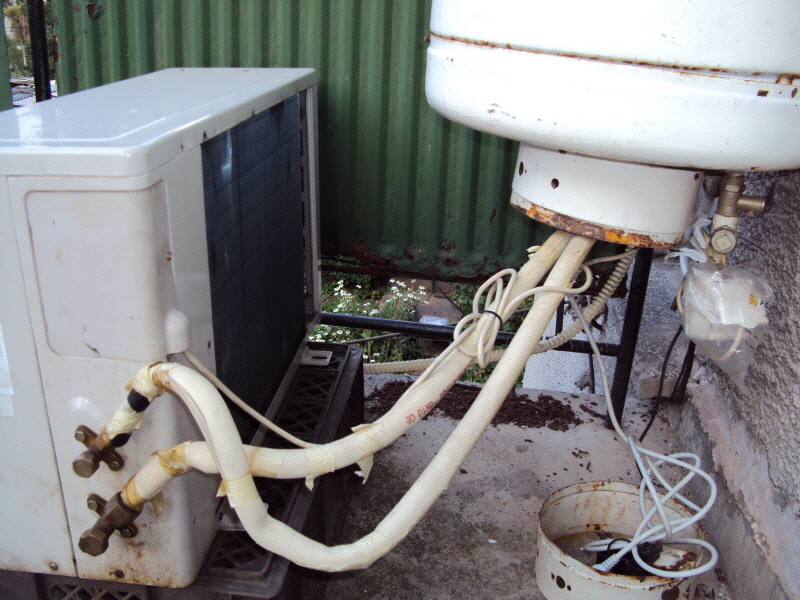

Трябва да погледна съществуващата ти система,за да се ориентирам в някои нещица ,и тогава ще мога да ти дам ясен отговор,понеже има 2-3 възможни решения.Има възможност фреона да не се спира,а да си минава през топлобменника,но без циркулация на вода,съответно и топлообмен в него ,или с байпас и два управляеми фреонови вентила да заобикаляме топлообменника.

Много прилича на заводското изпълнение:

Не омаловажавам това, което си направил, но можеше малко да се постараеш за външния вид, погледни снимки от Ванко. Между другото - защо говориш само за лятото, кое му пречи да работи през останалото време?

Това беше опит дали ще се получи нещо от тая идея. Но стана и работи вече 2-3 месеца.Ванко има доста опит щом си позволява да преработва нови "Дайкини".Моя опит в тия неща е почти нулев. В момента го включвам за около 30 минути прави около 50-55 градуса и го изключвам. За зимата ще се загрява от парното. А под твоята снимка стои предполагам четирицифрена сума и започва поне с 2-3 .

Тръбите които влизат в бойлера с кое се свързват-със медна серпентина монтирана на фланеца ли.Купешка или правена от теб.
