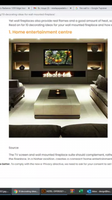

feikot - специалист
Е, след толкова години, има ли няма ли ползватели ? Доволни или разочаровани ? Жената се е навила за такава декорация, съответно и аз ... та решила да е под телевизора,като ще се пали напълно за декорация, по Коледа или в някакви лични моменти :-D :cool: , въпроса ми е,все пак на какво разстояние под ТВ трябва да е,колкото и да е отделя топлина,а другото е електроника ?
bmahob - майстор
Задължително тялото се опакова в каменна вата от тая за отоплители. Отдвлно ако е открита има един пиниз да не приплъзва пламъка, прави се ръб на рамката спрямо горивния отсек.
bmahob - майстор
ср фев 24, 2021 2:54 pmfeikot написа:
На коя рамка ?
Корпуса е 3-5мм метал боядисан с огнеопорна боя, опред се прави дек рамка да изглежда дебело, като се заварява не се прави наравно с отвора а се оатавя 3-5мм ръб. Ти ли ще си я правиш?
feikot - специалист
А не,купешка, за 300-400 лв. не мисля да се кахъря. Питам как е експлоатационно,дали с времето оцветява в черно примерно отгоре,дали пречи на ТВ, такива неща
bmahob - майстор
ср фев 24, 2021 3:39 pmfeikot написа:
300лв готова или по размер??
