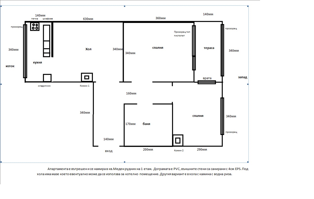

Здравейте, искам да използвам темата на колегата да не пускам нова и аз да помоля за мнения и съвети относно водното подово отопление. Съвсем скоро ми предстои покупка на ново жилище, а именно двустаен панелен апартамент (66кв.м. на 1 етаж) в гр.Бургас(кв.Меден Рудник), който е за основен ремонт. Следователно идва и въпроса за отоплението Какво да е? Как да е? и т.н. След доста четене из мрежата много ми допадна идеята за водно подово отопление и искам да я реализирам. Затова се обръщам към Вас да ми помогнете в избора на източник на топлината и естествено съпътсващите части и материали. Ако може и да ме ориентирате колко би ми излязла една такава система в моя случай. Каква изолация да използвам фибран с повишена плътност и арматурна мрежа или фабрични подложки(Какви? Колко излиза разликата между двата варианта?) Наличния бюджет за ремонта и т.н. не е много, но ми се иска да инвестирам в нещо, което си заслужава и в бъдеще ще ми облекчи разходите пък някой други неща могат и да почакат. Апартамента е вътрешен с PVC дограма и е саниран отвън с EPS 4см. Съществуващите подови настилки са плочки в коридорите, хола и прилежащата кухня и балатум в другите стаи. От прочетеното разбрах, че най-добрия вариант за подова настилка при подовото са плочките та такива и мисля да сложа, евентуално може в спланята да сложа ламинат,но още не съм го решил(четох в друга тема тук, че ставало ама има ли допълнително изискване как да се навият тръбите по-гъсто или?). Мога ли върху съществуващите плочки да сложа изолацията, тръбите, замаската и т.н. Прикачам и снимка със скица на апартамента, разпределението и размрите на стаите за да ги видите и вие за да Ви улесни с мнението. Ще съм Ви много Благодарен ако ми помогнете в избора тъй като ми се иска да направя добро отопление вкъщи, от което жена ми ще е доволна, защото все и е студено, а знаете че доволната жена означава мир вкъщи. Благодаря Ви предварително!
apartament 66m^2.jpg (111.34 KиБ) Видяна 5422 пъти

Като начало виж това http://www.youtube.com/watch?v=iBK8qfz8K2w /на руски/ да добиеш представа.Ако не ти е проблем повдигането на пода с 7-8см може да го направиш и върху вече съществуващите плочки.За всеки случай си пусни и тръби за радиатори пък да ли ще ги ползваш ще решиш в последствие /подовото е доста инертно/.Имай в предвид,че термопомпите са много подходящи за подово отопление,разгледай и този вариант.
