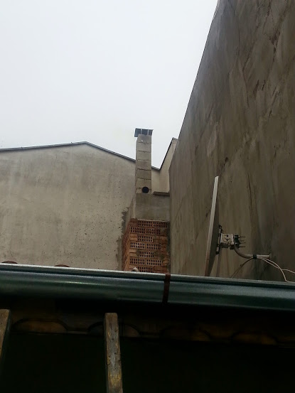

Привет на всички,днес при външна температура от 6 градуса във Варна и реших да пробвам на горно горене нещата тръгнаха добре,разпали се както си трябва вдигна си температура ,че даже по едно време отиваше на 100градуса се попритесних (явно не бах настроил термо винтила който отваря клапата за въздух) Та сега се чудя от застудяването навън ли ,от горното горене ли :) Нито е пушил горя си като по учебник.Пробвах на ревизията теста със свеща,там накланя пламъка,при леко отворена вратичка на котела по слабо но се забелязва трептене.та опитите продължават :)
Kostov79 - помощник
Ето снимка на комина както е сега,мисля да вдигна още метър на горе и да изолирам тази част която е от тухлите нагоре.

kalin72 - майстор
Снимкта не се отваря.
По-добре ще е да изолираш гъвкавото гофре, както и комина от покрива нагоре, не само допълнителната тръба.
bibiqn - специалист
Това което виждам аз е че не е измазан външно.Ако през някоя фуга дърпа въздух не може да направи вакум
Kostov79 - помощник
bibiqn написа:
Значи над облеченото с тухли имаше сложена тръба с цел да не тежи ,но определено не работеше добре и вдигнахме с блокчетата
като сега го тестваме да видим дали има ефект или да се вдигне още.Подготвено е всичко и за изолация и за измазване.Само да спре дъжда и ще се дооправи.
kalin72 - майстор
Това, което аз виждам, е подобие на комин, извинявай ако те засегнах.... Дано отвътре е измазан както трябва..По принцип тези тела са за външен скелет на комин.
Kostov79 - помощник
kalin72 написа:
Пояснявам пак,от 1 етаж до където започват единичните тела комина е изграден от двойно тяло,като е измазан отвън и вътре и изолиран до където започват единичните тела.Тях ги вдигнахме преди няколко дена ,на тяхно място имаше тръба която майстора реши да ползва тогава за да не стане нестабилен комина.Когато се оказа ,че не тегли добре достроихме с единични блокчета,и вчера определено пак не ми хареса как работи.Днес при по студеното време тръгна на 6.Писах тук за съвет дали да поставя шапка турбина или да вдигна още малко за да подобря тягата.Като при първо хубаво време и единичките ще се изолират и измажат за да няма конденз и евентуални проблеми.
