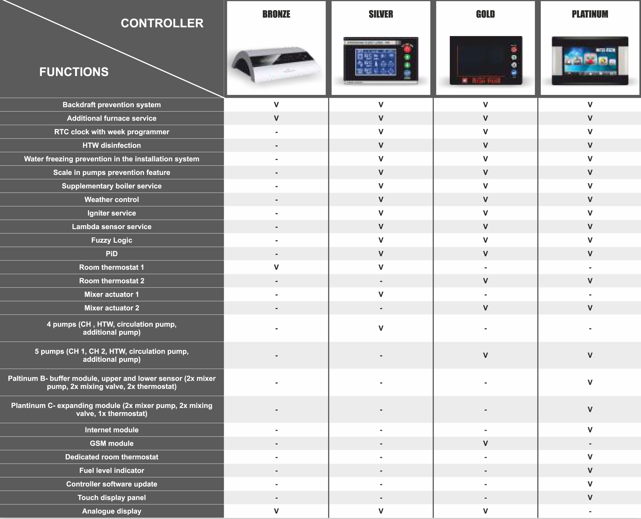

Колеги,някой има ли инфо за тези контролери на варненската фирма НАТУРЕЛА ?Дали са надеждни?Виждам че имат всички модерни функции!Ето линк:http://www.naturela-bg.com/bg/product/5 ... n-displei/

Преди доста време,колегата ss_1,Пусна темата за Всегоривни котли и горелки.Тогава разбрах ,че Kostrzewa ползват самозапалване ,дори на въглища.още тогава ,ме впечатли и функцията Fuzzy Logic ,която в момента всички производители на контролери,внедряват.
Помолих го на няколко пъти,да даде малко отзиви,но той просто отби номера с няколкото изречения ,които написа.А иначе орева орталъка ,докато си пъсне котела за помощ ,тук във форума,а и в съседния,но едва ли има за какво да се учудвам,просто българина си е такъв.И тогава тръгнах по свой път.Разгеле,преди година и половина една от най големите фирми за производство на котли Mettal Fech
патентова система,за самозапалване за ретортните горелки,Екоенергиа.Само да поясня,големите производители на котли си поръчват
разработката на свои контролери и си ги ползват само те.И в България не е по различно.Сън Систем си имат свои контролери ,направени от Натурела.Не знам дали ги показвах тук във форума,но това са контролерите,които се ползват от посочената фирма.Особено последния е наистина изключителен.Платината,внедрен само преди няколко месеца и бях написал на вниманието на колегата @шоп,наистина може да управлява и соларната му система.Между другото има го и вече в България,бях приятно изненадан да го разбера.Няколко общи думи за контролерите.Самозапалва въглища,не третата минута въглищата ,бяха запалени.Знам ,какво ще ми отговорите да ,аз като си пусна вентилатора няколко часа,след спиране на горелката,те пак се запалват.Да ама не е така.Есента ми докараха едни въглища ,ужким от Бобов дол,ама май ,че се оказаха от Симитли.Мъка в големите студове ,не мога да дигнаи 50 градуса на котела.Преди седмица ,пробвам новия контролер,със същите въглища.Пламъка ,достигна ,метър нямаше ,но 80 см със сигурност.Не съм имал такъв пламък с нищо а какво ли не съм пробвал с тази горелка.А и я имам вече от 5 години.След 3 минути,контролера ,започна да писка и излезе съобщение ,изчисти си котела и контролера се изключи.Преди това с Титаника пламъка не можеше да мине и 20-30 см,дори на 10-11 степен на вентилатора.Оставям настрана управлението на трипътен и подово ,това са традиционни неща.Платината ,може да управлява буфер и соларна система.Може да управлява втори котел,как го прави не знам в момента .Може да управлява горивния процес на дърва.самозапалва ги с горелката,след което горелката се изключва.Вентилатора и съответно контролера ,започват да контролират горенето на дървата.При изгарянето на дървата,контролера се включва и самозапалва горивото ,което е в бункера на котела.Ламбда управлението,само видях ,как действа.При зададени 12% мощност на вентилатора,на 100 % мощност на горелката,вентилатора работеше,с 10%.В първия момент не можах да разбера ,какво става,но след това се сетих ,че контролера ги намалява в зависимост от показанията на ламбдата.В най скро време ,ще покажа снимки и малко повече информация,тъй като наистина с тези контролери ретортните горелки ,ще останат без конкуренция.
