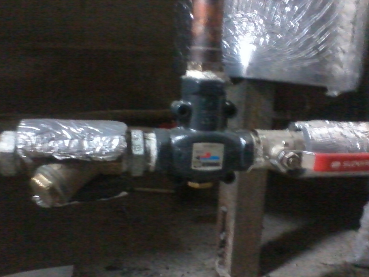

srusev написа:котелноРусев добави нови снимки на ракетата .
filmatoplo
- Мнения: 17833
Е това е -който слуша -какво хубаво вентилче си има . Дай боже някой ден и смесителен да донесе дядо коледа
filmatoplo
- Мнения: 17833
srusev написа:Виж смятам да те послушам, но ще го направя вече през лятото. Ако ще се намали разхода си струва.Ето тук си взел решение .
filmatoplo
- Мнения: 17833
Да -прав си , след изолирането -ще ти трябва
