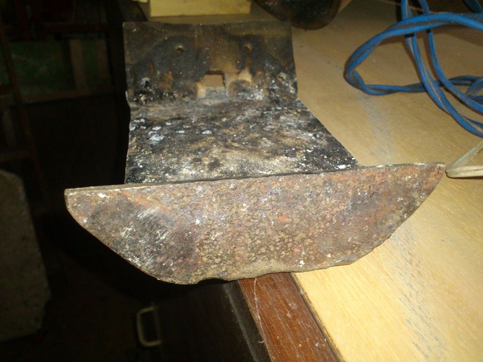

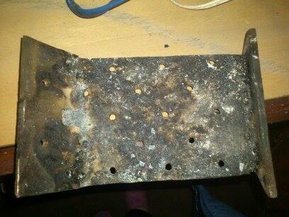

joro39 написа:колеги някой купувал ли е от тези керамичните нагреватели да даде отзиви. http://prodavalnik.com/keramichen-nagre ... -i40001175Оригиналните са немски,цената е 120 евро на дребно и около 60-70 на едро.Тия май са китайски ,ама немците и те май ги внасят оттам или най макото са си изнесли производството там.Китайските са 20 30 долара,ама докато ги докараш до Булгария ,май пак ще станат толкова.А иначе им дават пикова температура 1300 градуса,а работна 1000-1200,което си е супер.не знам дали българските производители ползват такива ама май не засега.Май ,че са метални.Те затова и са консуматив.Горят като пуканки.

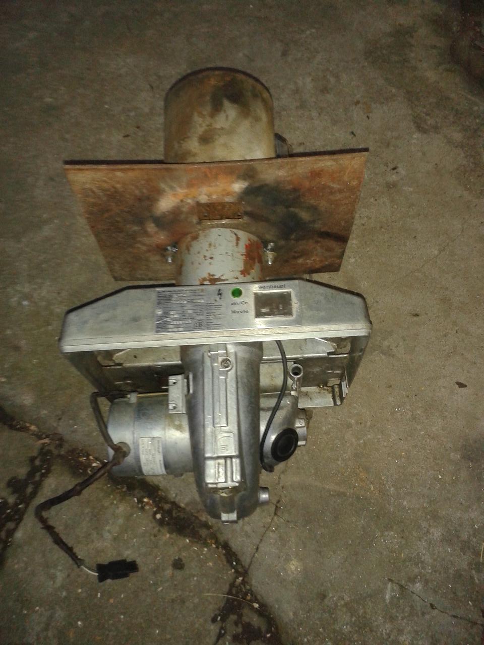

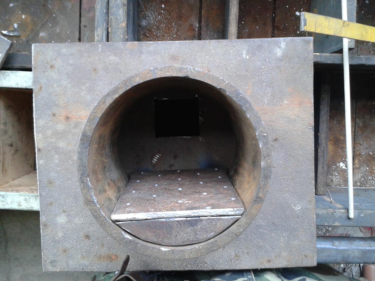

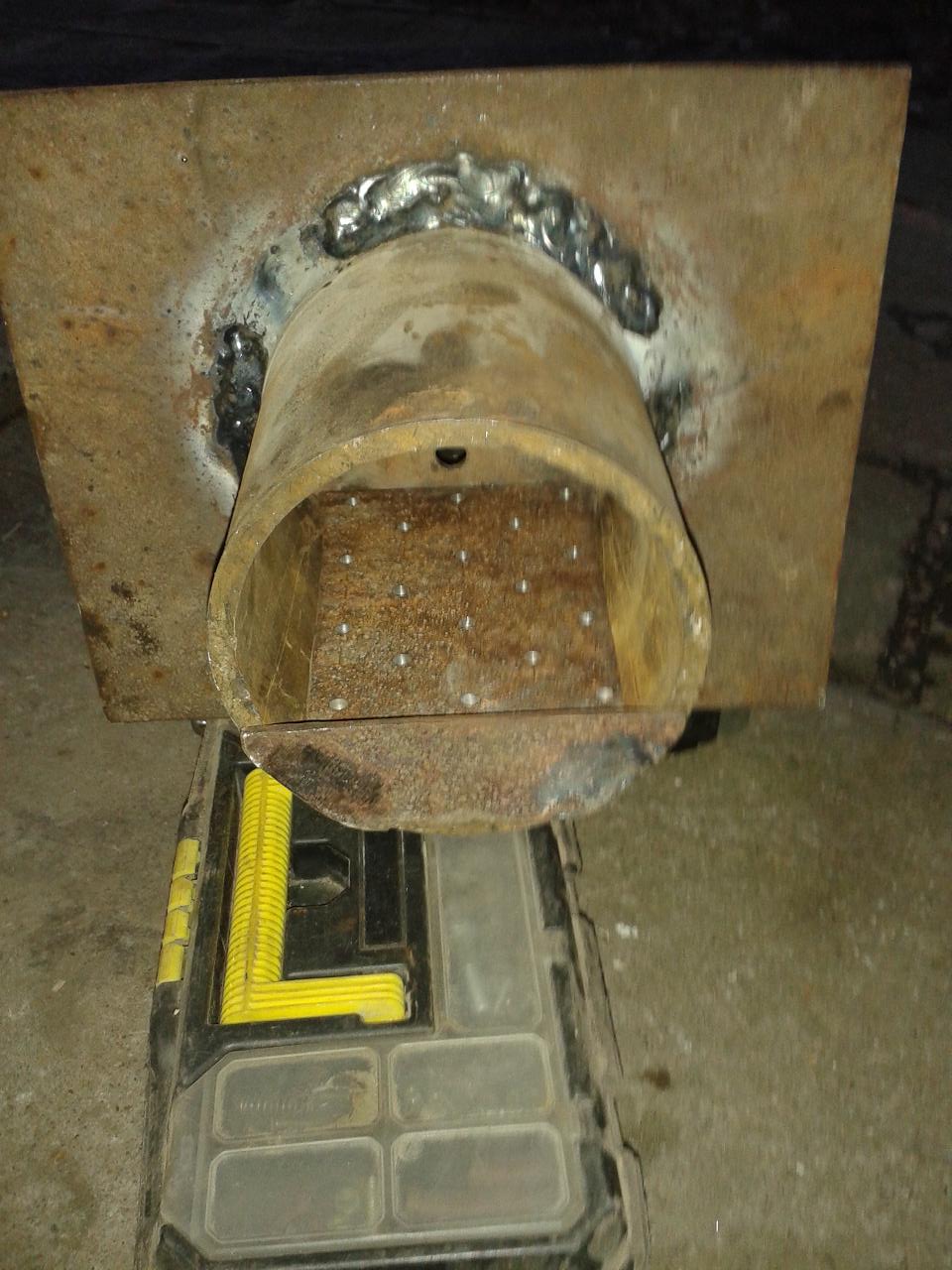

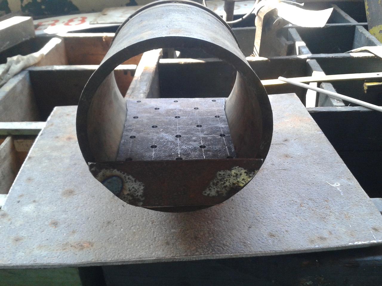

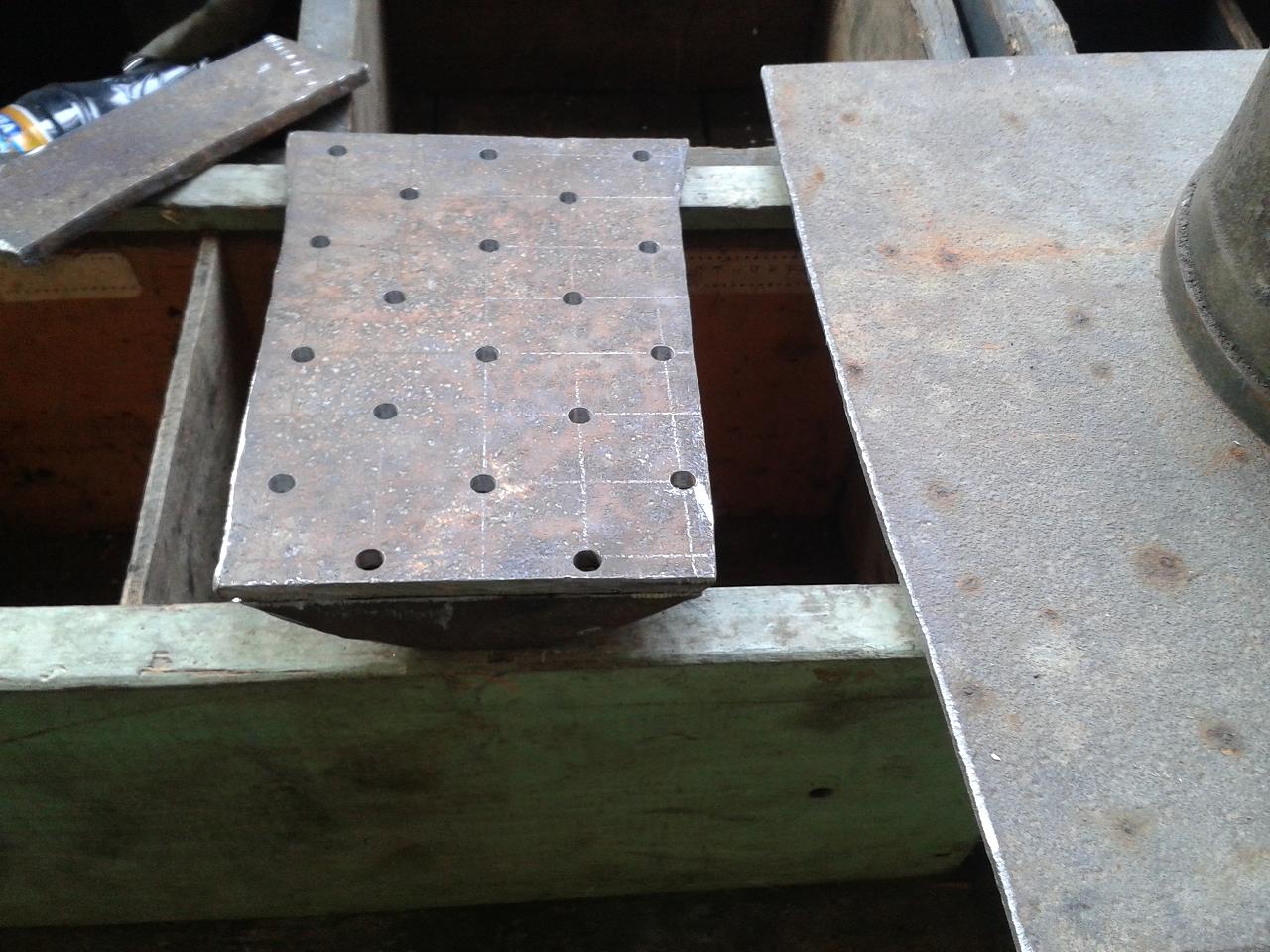

привет. след много молби да ми се помогне с заварките накрая се хванах сам. за 3 път живота си докосвам електрожен така, че не коментирайте заварките.
направих и две пробни запалвания и общо взето се получава. тръбата която е между плочата и капака на вентилатора я няма вече. остава да се направи тръбата по която ще падат пелетите и шнека.

Много добре!
Само ако искаш няколко съвета.
1 отвора за пелетите на нивото на горивната плочка за да ги избутва а не да падат. Така се почиства докъто гори.Щот ше се задръсти иначе.
2 Пробии по нагъсто отворите в плочката особено около запалката даже на тия над запалката им направи фрезенк отдолу да пали по-лесно.
3 премести челната планка отдолу да не пречи на шнека да бута изгорелите пелети.
4Дай лек наклон на горивната камера и си готов.

Мерси за окуражаването Санде. Замисъла ми е, и е направен но нямам такава снимка в задният край точно под отвора има наклонена плочка която ги извежда напред и тя е на дупки. Ако пробия още дупки на плочата дали няма да станат много? Мисля да го направя както магазинският шнек : от бункера по шнека и да падат в тръба като се търкулват почти по средата на камерата. Вентилатора е от нафтова горелка. По принцип ще си купя и контролер, но излязоха едни бъдещи АМА големи рзаходи
/ще ставаме трима/ и май ще си купя първо едно циклично реле за шнека а за вентилатора с потенциометър. Паленето ще е от подгревна свещ.
