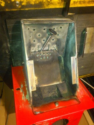

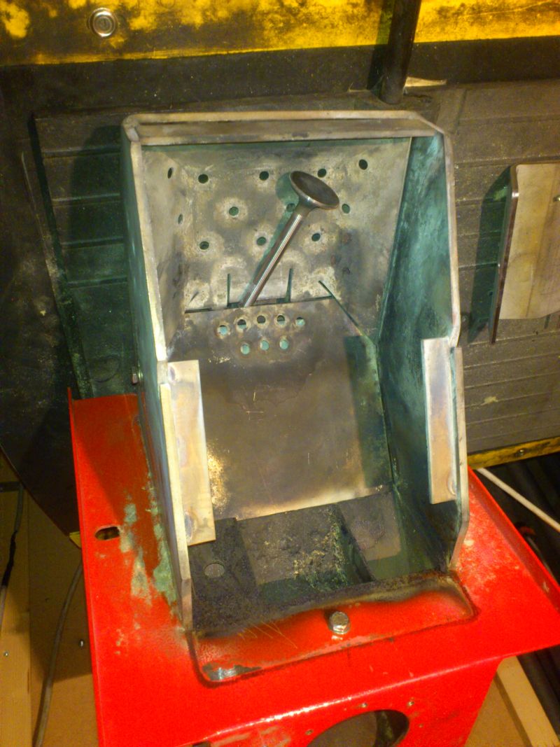

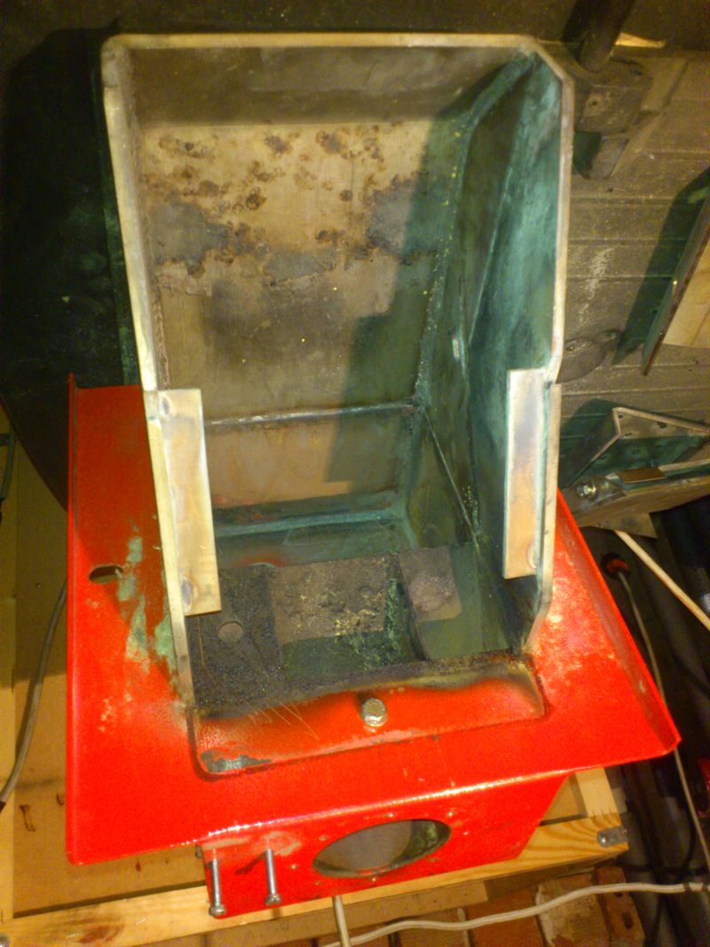

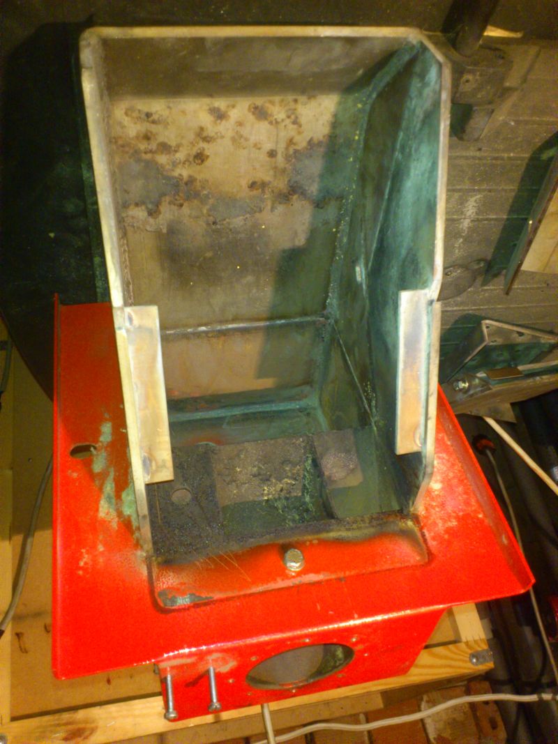

ако на някой му е интересно ето една разглобена ератовска горелка... почвам да правя бъркалка и затова реших да снимам разглобената горелка.Дали е добър вариант да използвам за бъркалка ствола на автомобилен клапан?Дали ще издъжи?
И къде в софия мога да намеря Жароустойчива стомана?!?!?!
rosso666 - специалист
Колеги дали някой знае каква температура се развива в огнището на пелетната горелка.Питам защото днес не можах да си намеря шина от жароустойчива стомана и затова си взех 3мм дебелина шина неръждавейка,но стругарчето който ще ми прави заготовката за бъркалката каза че НЕ става неръждавейка за бъркала????? споделете идеи още от какво може да се направи бъркалка или да си търся жароустойчива стомана.
благодаря предварително
filmatoplo - майстор
На ракия и полувина :drinkers: се сетих че -ако бъркалката е тръбичка през която преминава въздух по някакъв начин от вентилатора -тя ще се охлажда и няма да изгори , моля ви сега инженери които сте си блъскали главите няколко години пуснете едно :prayer: за идеята .То не беше бронз , то не беше клапани , то не беше стомана или волфрам :wink: .А забравих -имам рожден ден днес :partyman: .
Жив и здрав колега :partyman: .Наздраве :drinkers: .Мислил съм го това с тръбичка и преминаващ въздух но няма смисъл там от където излиза бъткалката минава въздух от вентилатора.

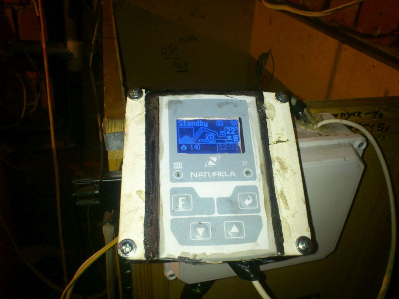

здравейте колеги тази зима ще бьда с нова горелка тип Фероли.Горивната траба е 110 мм имам и ново управление от Натурела,гори добре пелетите са от сльнчоглед.Но има някакав ФАЛ.когато е в началото на
3 степен се получава пригасване за около 5-8 секунди,и когато самозапали отново е с лека дитонация.
Имам чувството че недостига кислород.МОЛЯ всеки който знае нещо за този проблем нека сподели.Ще кача снимки и клип.

Имам няколко монтирани Ерато 4 горелки , работят си супер от към това само да им натиснеш копчето , да запалят бързо без пушек , и да си развият пламък , Но датчиците им винаги лъжат с температурата и горелката повечето време работи на макс без да влиза коректно в модулация -от там и разхода си седи висок .Втори минус , освен ръчното почистване не съм забелязал . Моя съвет е -разгледайте устройството на ретортен тип горелка :wink: .
