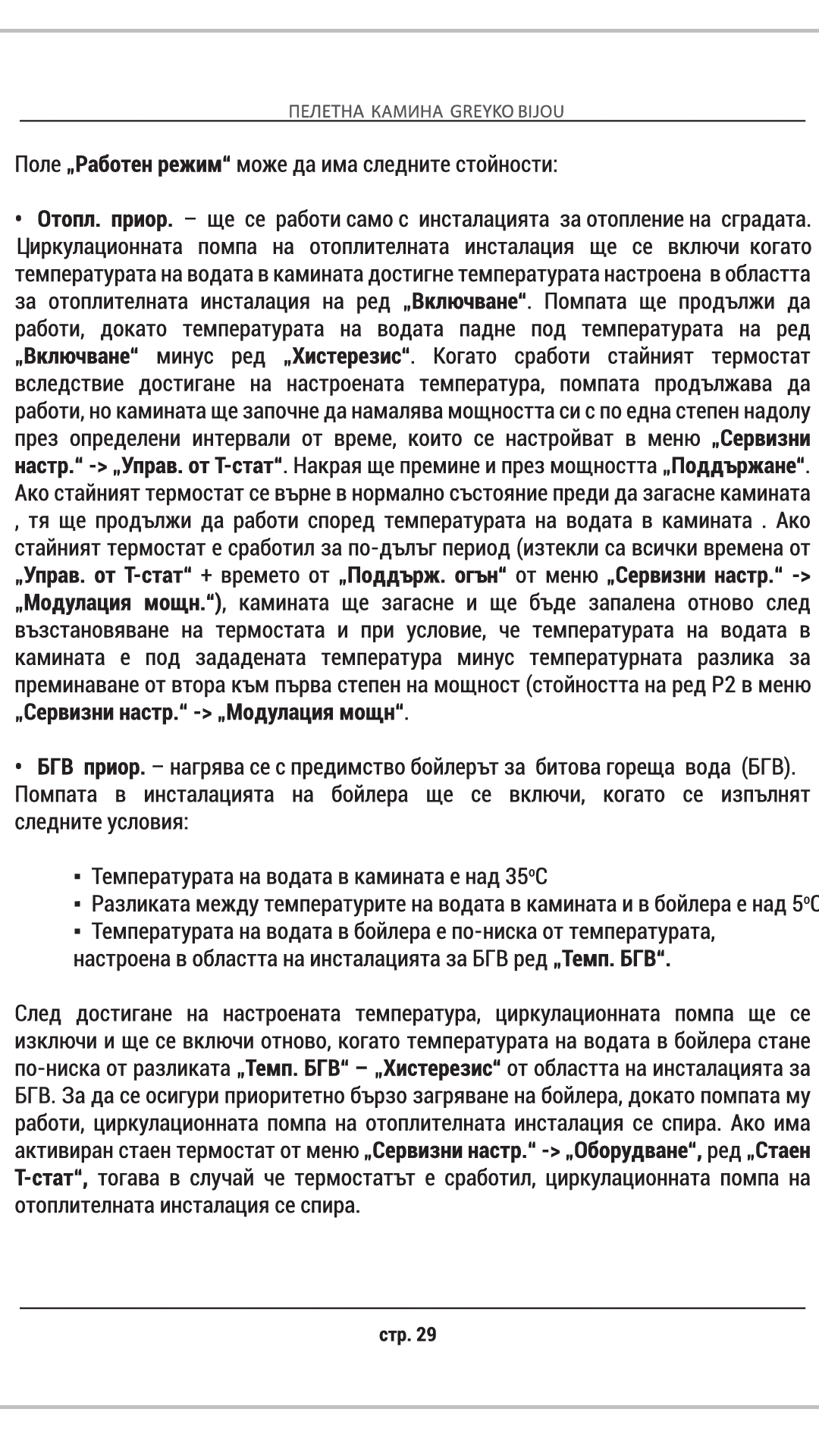

Значи за бойлера допълнителна помпа отпада. А моя бойлер като е с натурелско у-е с вече изградена соларна инсталация, и с горна серпентина за допълнителен източник на топлина, могат ли да се комбинират двете уп-я, или използваме само това на бижуто.?Предполагам не може. И при смяна на пелети трябва ли да викам специалист за настройка или не е толкова трудно за да се справя сам.

Ако бойлера ти е с управление NHC-H52 и е с 2 серпентини спокойно можеш да си ползваш неговото си и да оставиш това на камината, защото в случая 2те управления малко се припокриват. Аз съм така солар и камина към бойлера и ги управлявам от контролера на бойлера - NHC-H52, като само имам изведен датчик от камината до бойлера, за да се следи все пак Т на водата от камината.

VelinPetrov написа:Пуснах камината. Първи впечатления: Отлична работа, пердаши през степените + поддържане без проблем. При работа на макс (16кВ) температурата в комина беше 88-90 градуса което е супер според мен. Имам само въпрос:Колега оправи ли настройката за паленето след гасене? Откри ли проблема?
Камината е в апартамент, всички радиатори са на термоглави (освен бойлер и лира).
Когато стигне да се угаси камината без стаен термостат не може да запали ? Прав ли съм или аз не намирам нужната настройка ?
Също така някой може ли да каже каква букса е нужна за стайния термостат ? И какво излиза на пиновете й (шест на брой) ? Понеже на камината е изведена готова букса женска и да знам при нужда как да го свържа ?

И аз това питам ? Без стаен термостат, само на термоглави, когато всички глави затворят и камината остане на лира или бойлер, премине през степените + поддържане но никоя глава не отвори и тя се угаси. Ще запали ли отново САМА ? Настройва ли се температура на палене и откъде ? Това ми е неясно. Също така ако реша да сложа един Салус например а не оригиналния стаен мога ли да го свържа и къде ? Понеже на схемата не виждам ? Благодаря
