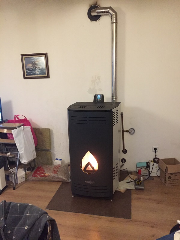

Малко инфо от вчерашното палене...
Външна температура 12 градуса (облачно), нетемперирана къща и студена инсталация. Шест радиатора, две лири и бойлер 80 литра., 115 кв. м. РЗП. Зададена температура на водата 60 градуса и термоглави настроени за около 20 градуса. За 3,5 часа - 5,7 кг. пелети. С лекота се движи през степените и веднъж загряла и темперирала къщата (до колкото е възможно за 3 часа) работи основно на Р1 и поддържане, като от време на време качваше на Р2, след отваряне на някоя друга термоглава. Поддържащата степен я вдигнах на 2,1 киловата (качих поването, малко вентилатора и намалих цикъла. Р1 също качих малко. Помпата е много безшумна. Единствено не успявам да изкарам на 100% възхуха от системата. Радиаторите загряват по цялата площ, но при определени положения на термоглавите се чува прищракване като от минаващ въздух понякога. Имам два автоматични обезвъздушителя (Solar на камината и Giacomo на бойлера). Мъчих и ръчно от всякъде да го изпусна, но без особен успех. Почвам да си мисля, че е заради гадоста пропилен гликол. Източения флуид има една фина пяна. Вероятно тя задържа малко въздух и ги прави тия мизерии. Като цяло съм супер доволен от камината засега.

Вече и аз съм член на "Грйко" семейството
Нещо от самото начало не тръгна съвсем добре - кабела между двата контролера беше прекъснал и трябваше да разровя кашона с кабелите, за да намеря подходящ заместник....
Иначе като отопление се справя много добре - реди си мощностите, успява без проблем да отоплли. Разхода като за това време и първоначалната игра ми се струва добър.
Но нещо настройките не успяха да ги направят както трябва и в понеделник пак ще идват. Две са ми основните забележки:
1. Пепелта пада основно около пепелника, а не в него
- ще трябва прахосмукачка....
2. Много бързо почернява стъклото. Трупа един дебел слой черно по него.
Та очаквам донастройките да видим какво ще стане.
След донастройките пак ще пиша.

martolk написа:Малко инфо от вчерашното палене...Някъде по темите бях писал за деаератор,малко скъп е, на 1" струва 170 лева, но ще ти реши проблема с въздуха,монтира се на изхода на загрятата вода на камината!
http://www.thermodesigntotal.com/bg/p/4 ... 0%BE%D1%80
