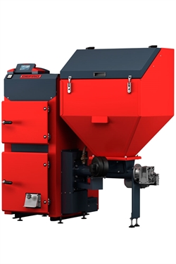

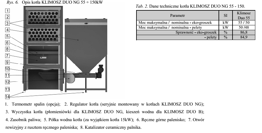

veliko, рагледай страницата на KLIMOSZ.
Klmosz Multiduo NG е с горелка за ниско-калорични въглища, с мощност до 32kW.
На старицата има инструкции за управлението.

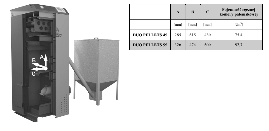

Другите два котела са Duo pellets 45 и 55 kW с пелетна горелка,
и Duo NG 50 с универсална горелка.

Добре е но на мен ми трябва нещо до 60 KW което да гори и пелети.
Ruseff - специалист
6osi6,затова казах доколко е сериозно на днешен етап.Понякога мечката като играе у комшиите....Кой знае какво ше им дойде утре на акъла..Та колега погледни това-DEFRO AGRO UNI-до 50 кW,гори въглищна фракция,въглищен прах и пелети, има и запалка,ламбда сонда.Със скара гори дърва и едри въглища.
veliko69 - напреднал
Това наистина е добро:http://www.klimosz.pl/en/offer/automati ... ort-burner и цената е добра 4650 евра.
