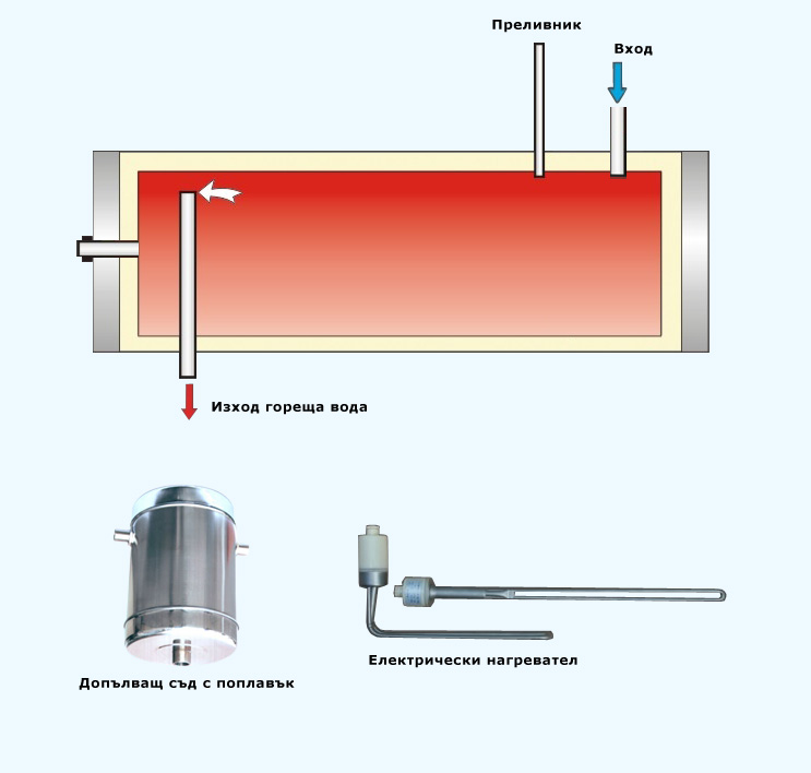

iavor - специалист
Здравейте колеги,
монтирах соларен бойлер MD-420 но не ми е ясно за какво е втория отвор на допълващия съд с надпис въздушен вентил #-o . В ръководството нищо не пише за него.
naughty - специалист
iavor написа:
Здравейте колеги,
температурна пробка
iavor - специалист
Tова какво ще рече,че трябва да сложа термометър там ли ?
