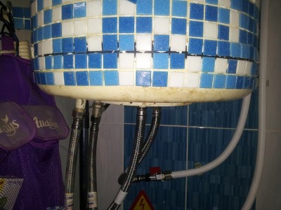

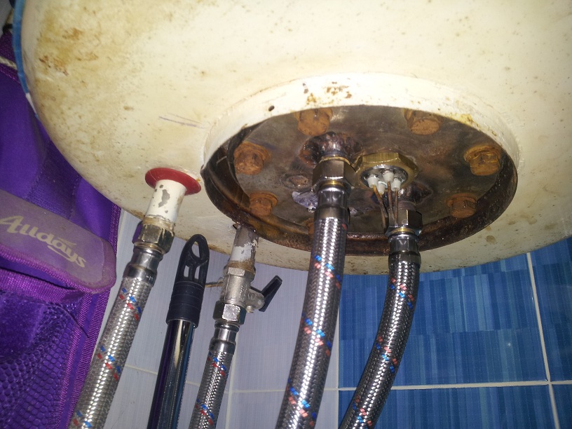

Здравей приятелю! Поздравления за подробния и много полезен материял. Имам и един въпрос и молба за мнението ти. Бойлера ми е електрически,
80л. неръждаем, със стандартните си защити. Ако монтирам такава серпентина и соларен колектор и на неги, Ще отслабя ли с понякъкъв начин нивото на безопасност? Този вид серпентина сигурна ли е както другите (медни или неръждаеми гладко тръбни) фланец-серпентини? И правилно ли съм разбрал че гофрети може да се завари към щуцерите (срязания на две нипел)? Тоест ако се заварява или запоява, не трябва инструмент за запресовка на накрайници.
