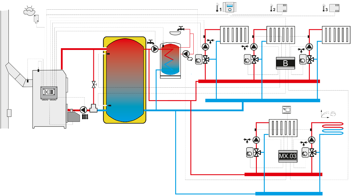

Всъщност от предната зима, когато монтираха смесителния вентил, не съм променял нищо.
Подавам към радиаторите температура около 52-55 градуса, така буфера изстива по-бавно, намаля и разхода на дърва.
Другото нещо, което ми се струва, че не е както трябва е връзката между буфера и котела.
Има монтиран термостатичен вентил, който отваря на 60 градуса. Проблема идва когато котела и буфера са изстинали.
Запалвам котела, той вдига 60 градуса, вентила отваря и системата буфер-котел става една. Вместо да си стигне работната температура 80 градуса котела се остава на 60 и започва едновременно да затопля водата в себе си и в буфера.
Как може да се реши това - водата от котела да тръгва на порции към буфера?

oggo написа:Здравейте,аМного лесно. Казваш на помпата да се включва на 80 градуса.

Radoslaw написа:Пиролизните ,могат да бъдат управлявани ,не по зле от пелетните ,универсалните и др.котли.Малее на всеки радиатор помпа и вантил със задвижка
Само ,че Времената на евтините решения ,останаха в Миналото.
