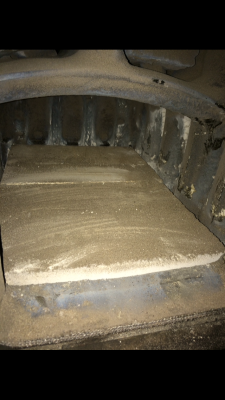

Maximus77 написа:Бих искал да попитам кутията има ли някакви точни размери и някой който я е правил би ли ми ги предоставил туй като възнемерявам догодина да сложа една горелка на Виадрус 29 KW ... Другият ми въпрос е свързан отново с кутията не е ли много висока или поне така ми изглежда от снимката и това не води ли до нови топлозагуби? И последния ми въпрос пак е за кутията ... Може ли отвора да е странично на кутията поради факта че ако е отпред или от зад не ми позволява помещението... Благодаря предварително за отговорите... А и още нещо забравих да питам колко мм трябва дае ламарината за кутията?lz2skt написа:Да,преградите,турболаторите вършат работа като забавят скоростта и подобряват топлообмена ,но тези прегради не са водни...С кутията нагреваемата площ ще се увеличи значително без да съм премерил по мои преценки с 30% поне.това е за което говорим нали ?Прикачен файл:[attachment=0]image.jpeg

За Виадрус не мога да ти дам размерите за кутия.Задай въпроса в темата Виадрус на пелети.За кутията дебел винкел и стени мин 3мм.Горелката може отстрани ,отзад според удобството,вратичката за пепелник същоКутията може да се топлоизолира с огнеупорни тухли,вермикулит.Разрови се из форума има доста информация.Успех

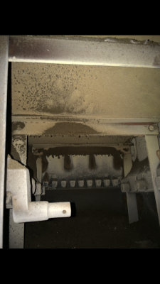

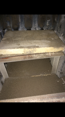

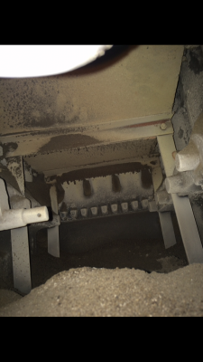

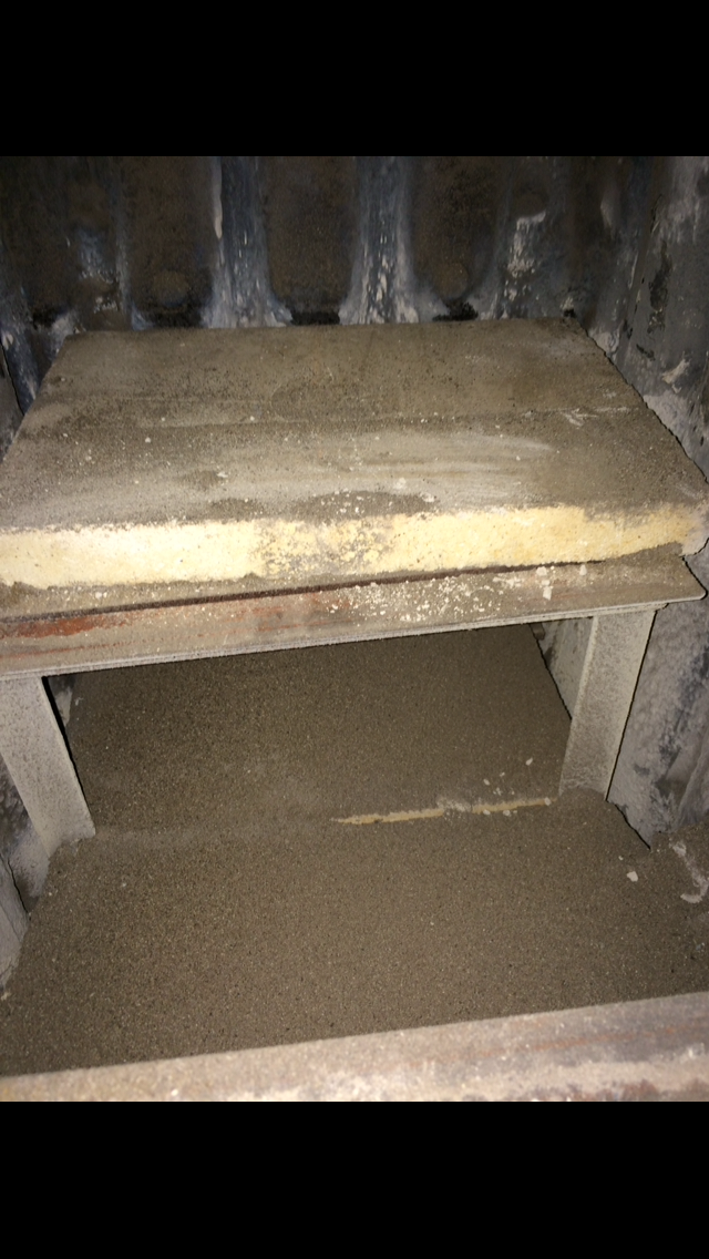

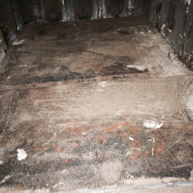

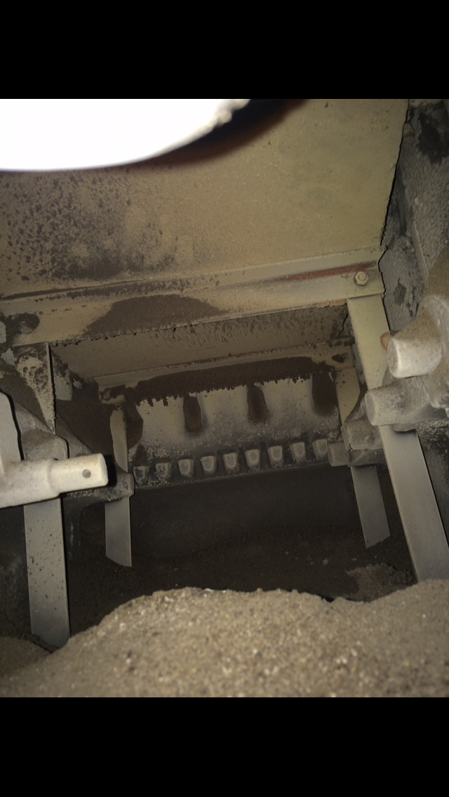

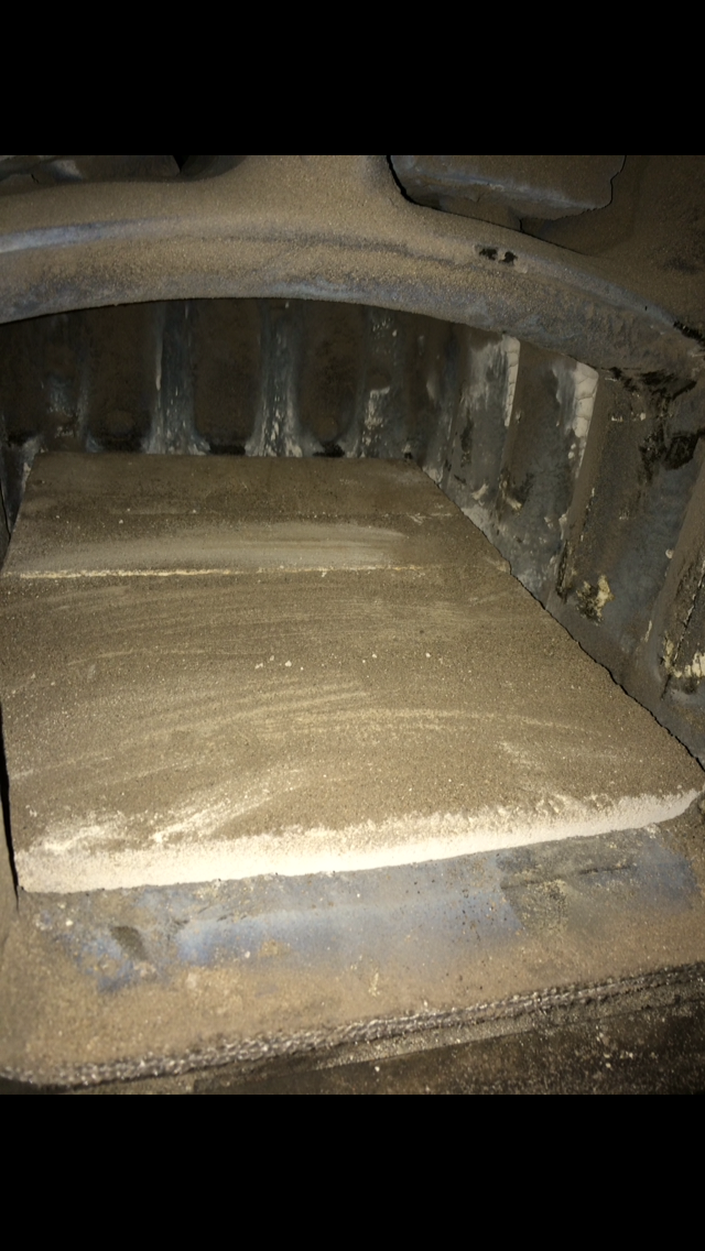

Maximus77 написа:колега това са снимките от вградените плочи на фирма Рувекс която монтира горелката. На първата снимка съм махнал една от плочите за да се видят долните. На снимка 4 са и двете плочиdata написа:Maximus77 написа:

В Де Дитриха има ли поставени турболатори? Ако няма може да си направиш и сложиш в последният ход на газовете.Де факто ти е направена метална скара и на нея лежат тухлите.Единственото ,което ми иде на акъла пак с подобни скари да се направят още 2 хода на газовете ,но може би трябва още да се смъкне надолу тази направената от фирмата,ако монтажът на горелката позволява.Сложи си и един термометър на изхода на котела.По информация до към 160-180 гр може да се смъкне темп на дим.газове.
