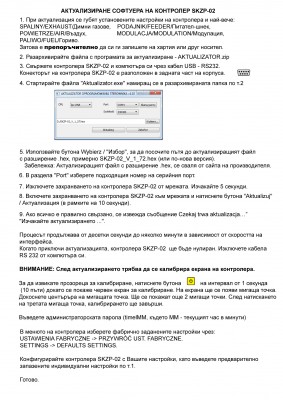

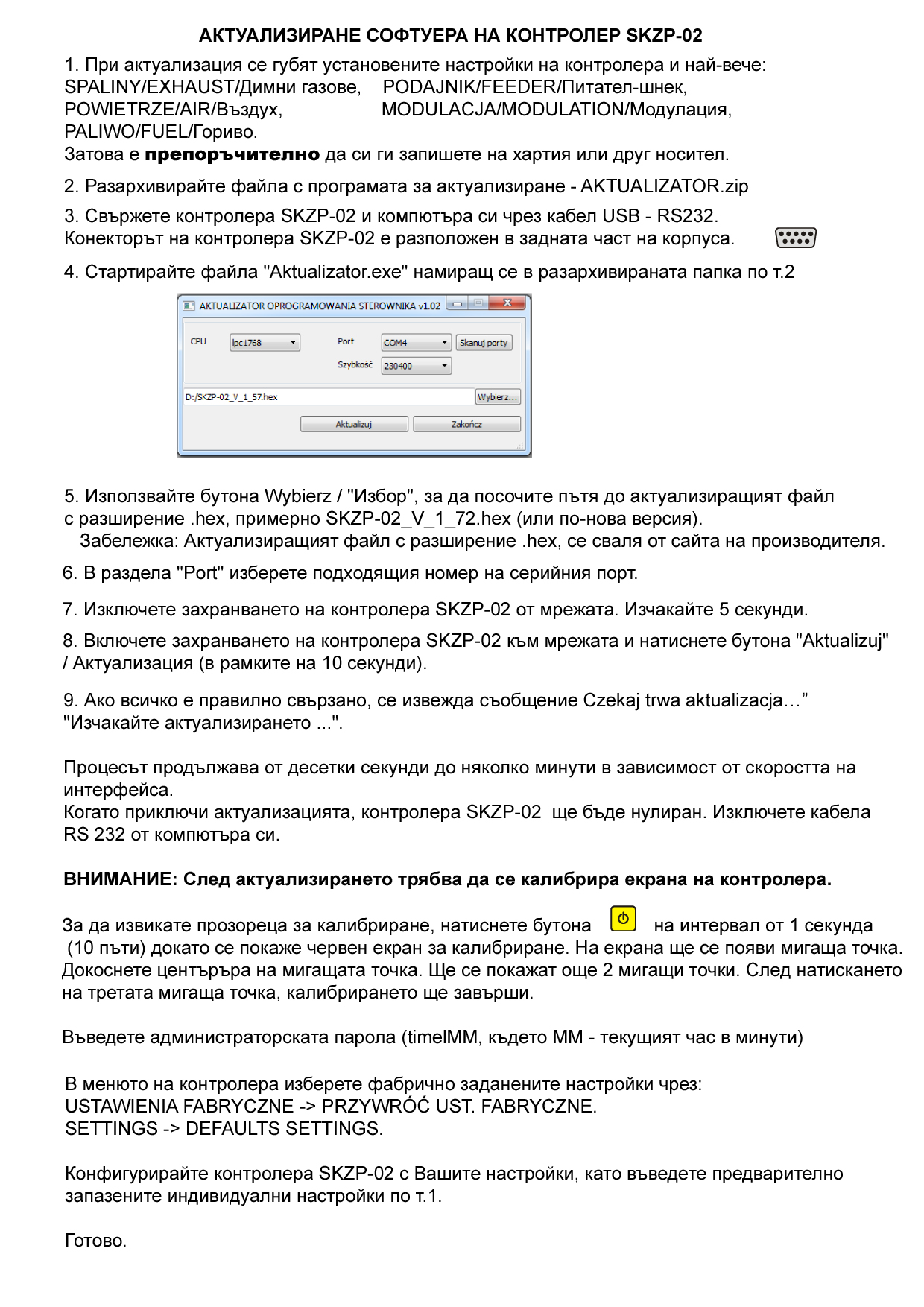

Колеги помагайте убих си контролера.
Исках да обновя софта и как включих актуализатора управлението примига няколко пъти и угасна.Сега неще да се включи
transportna - специалист
Ами начина за актуализиране е първо си зареждаш програмката АКТУАЛИЗАТОР с актуализиращия файл на компа или лаптопа. Естествено че кабела RS 232 to USB трябва да е включен. Изключваш захранването на контролера. Изчакваш поне 10 секунди. Включваш захранването на контролера и тогава натескаш бутончето за актуализиране от програмата АКТУАЛИЗАТОР. Това е. Пробвай пак!
Дава ли някаква индикация на компа? Настроил ли си правилно порта и скороста на програмата АКТУАЛИЗАТОР?
peshosim - напреднал
Проблема е решен .Кабела с който започчнах актуализацията беше смотан.Взех кабел на Атен и проблема е решен.Благодаря на Валтер Желязков за съдействието.
