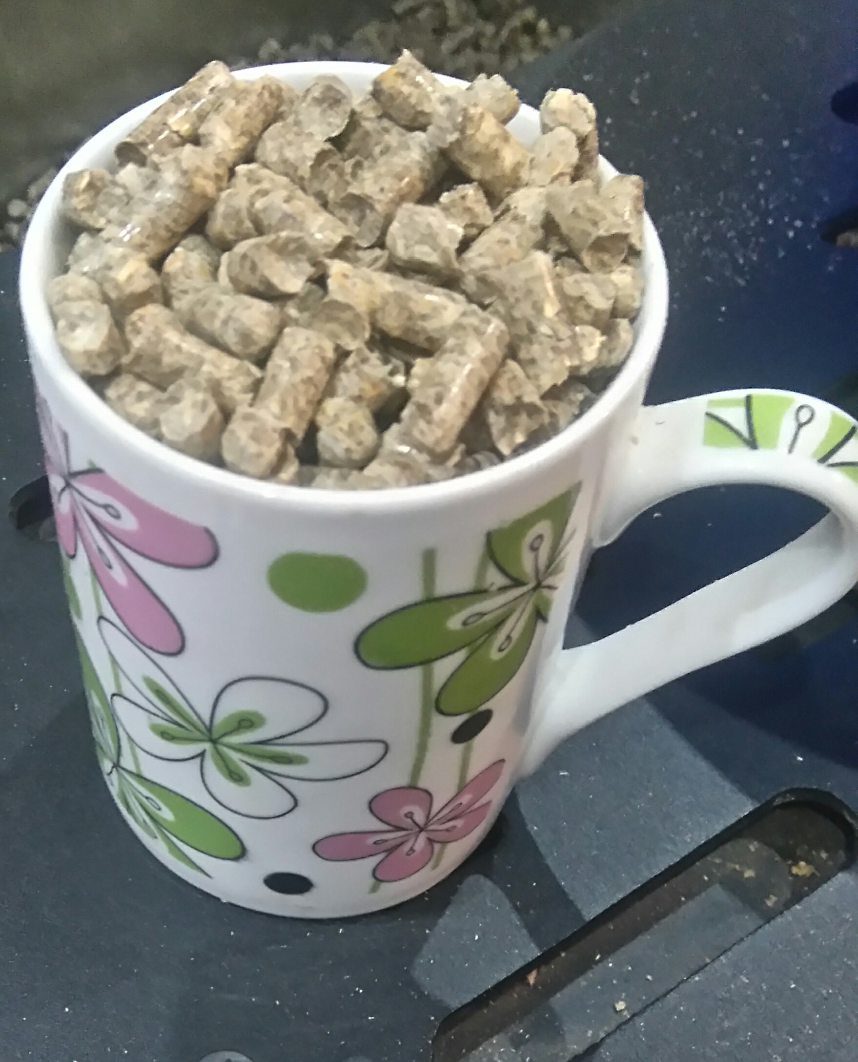

Raij написа:Точно , че като направих P25=0 , започва да бълва постоянно пелети ,препълва се пепелника и не спира. Другото интересно е че ако и дам ръчно зареждане и нали уж ,като натиснеш кое и да е копче отброявало 300 секунди и спирало , да ама не, докато натисна копчето и спира веднага ....ivo_steel написа:Поне му е работила цял сезон на колегата , аз какво да кажа като моята работи само 8 часа и сега неще .... аз ли съм най-големия карък тук ... И никой ли не се е срещал с моя проблем ?Доколкото разбирам от книшката ако P25=0 би трябвало да не дава грешка Er7 или 8. провери пак всички настройки спокойно без нерви.

Здравейте, от скоро сме собственици на Burnit 10 KW.
Изчетох доста неща и разбирам, че трябва явно да намеря как да се почиства сама, защото нашата кошничка се препълва на всеки 7-8 часа работа и ми се налага да спирам камината да я почистя и пак за започваме от начало. Смених 4 вида пелети и това ме кара да мисля, че проблема не е в пелетите, а в настройките. Ще се радвам, ако някой успее да ми помогне. Благодаря предварително.
