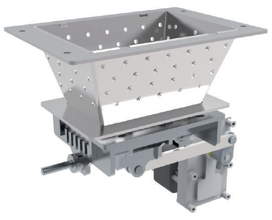

Този ми газаха че мога да го взема за 4100лв , и клоня към него най вече за компактните размери , за обслужването ми казаха че имат котли на склад и ако се случи нещо ще подменят дефектиралата част с част от нов котел,
6osi6 - майстор
За 4100 сигурно е без самопостващата се горелка.
Вземи самопочистващия Caldaia Compact 20 - 4990 лева. На този разход и Caldaia Compact 16 за 4650 лева ще ти върши работа. Ще дадеш 550 или 900 лева повече, но няма да имаш проблеми в следващите 20 години при горенето на евтини нискокачествени пелети.

Цената е нещо като промоционална , по пронцип е около 5400 , но ако го взема сега е 4100 , и си е със самопочистваща горелка , говоря за 24kw .
A Caldaia и Artel са едно и също ако не се бъркам
Цената е доста атрактивна.
А що се отнася за мощноста , човека който ги продава ми препоръча 28кw , защото бойлера бил голям(300л) и по малкия нямал да може да смогва да затопля.
А Вие колеги мислите че 20кw ще ми са достатъчни

Вземай по малкия. Не всички дни от зимата са студени както е сега. В това време ще работи на по голяма мощност, но времето с такъв студ е 10-15 дена. През другите 150 дни от зимата ще ти работи по добре ако е малкия вариант. :partyman:

Уффф трябва да се целиш в котела който има по малка минимална мошност. Гледам че и 18 и 24 имат почти еднаква минимална мощност. Аз бих взел 24 но първо ще искам да го видя някъде монтиран и работещ и обезателно личен разговор със собственика на котела. Като всяко ново нещо си има плюсове и минуси. Може и да хванеш промоцията а може да хванеш късата клечка. Намери монтирани и приказвай със собствениците. :partyman:
Caldaia Compact 16.jpg (97.03 KиБ) Видяна 2951 пъти
По-малкия има максимален разход 3.37 кг/ч пелети. Това са 81 килограма на ден. Отоплявам малко по-голяма от твоята квадратура и бойлер 150 литра с 40-48 кг. въглища, или със 65 кг. слънчогледови пелети, в студено време - 15 - 20°C.
Предимството на 20-24 е, че с едно зареждане на бункера котела ще гори повече от един ден. Спрямо по-малкия, минималната му мощност е с киловат попече. Ако има 20 кВ. на склад, вземи него.
Котел вътрешно е същия като камина MAJOLICA THERMO XL20, или подобен на Ravelli HRV 170. Jabata има такава.
