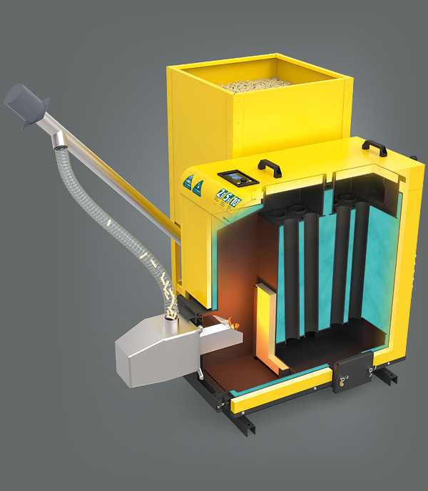

Като цяло, инсталацията ми е на гравитация, но имам помпа, сегашното ми котле е на дърва и въглища, но има сложена помпа, това котле ще си остане, а пелетното котле искам да го вържа на баипас с кранове. Просто не знам към коя марка котлета да се насоча и дали да е комбинирано котле, защото рано или късно това старото ще го махам или да си купа изцяло на пелети котле? Честно казано, доста четох и се обърках още повече, много различни мнение, едни хвалят едно, други го плюят и т.н. Честно казано, вече не знам към коя марка да се насоча, но поне знам, че около 30кв ми трябва котле, а за горелка не знам обаче колко КВ ми трябват, за това помолих за мнение и помощ. Благодаря ви още веднъж.

Това е твоя котел.С горелка Pellas на цена 5000 лв.
Може ли някакви подробности да ми кажеш, за това котле или нещо сайт, за да прочета повече, защото така си гледам само една картинка и не знам какво е дори, като марка :D

https://kotly.com/pl/24-piec-na-pellety ... pelet.html
Много ме кефи този котел. Цената ще е предполагам към 3000 лева само за него - без горелка, бункер, управление... Горелката не ми вдъхва особено доверие по отношение пелети със съмнително качество. Може и да бъркам. Бих потърсил друга, само че нито мога да ти препоръчам точно коя, нито ще намериш обратна връзка от ползващи такава.

Здравей, до колкото разбрах това котле се казва PEREKO, дали имат представител тука в българия, за да науча повече за него???
Какво можете да ми кажете за горелките Pellas ( http://www.pellasx.bg/ ) Някакви отзиви, дали стават, някакви проблеми с тях и на какви котлета би било рентабилно да се използват?
Гледах госта клипчета и четох за тях, някакви нови технологии използват, гледам че са печелили доста сертификати и награди за 2014 - 2015 - 2016г за отопление и ефективност, ще ми е интересно да чуя повече мнение за тях
