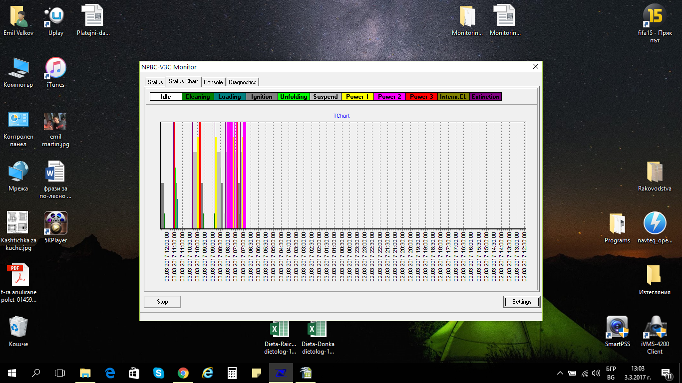

joro39 написа:
от тук и не пипай на горе че почва да се обновява
Проблем ли е обновяването?
Ти гледам си задал капацитет на шнека 62 кг/час
Това истина ли е,че звучи кошмарно или просто не си го настроил?
И тези параметри за каква горелка са?
joro39 - специалист
Килограмите на шнека са реални горелката ,аз съм си я правил със слънчогледови пелети .

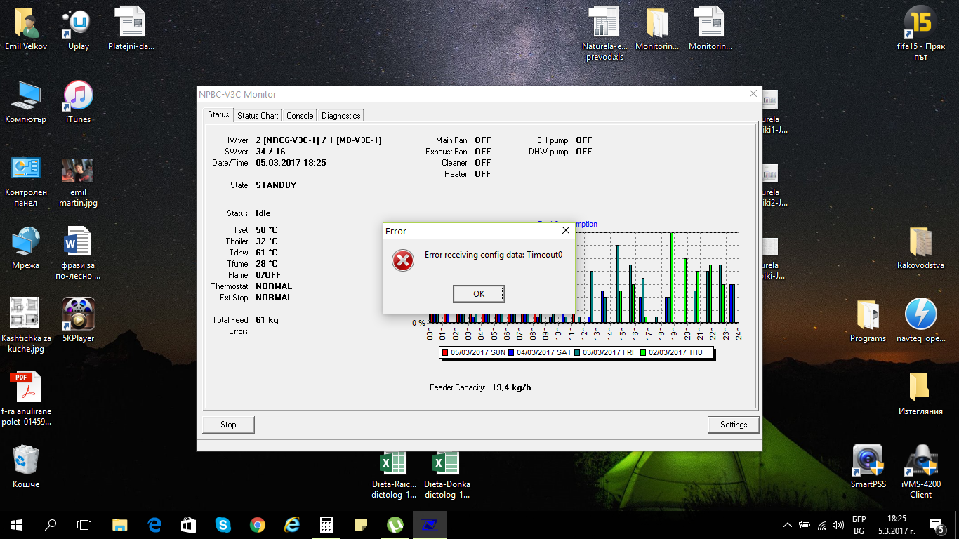

joro39 написа:
На мен доста често ми се появява този надпис,като се опитам да влезна в настройките
Някой може ли да помага как се оправя освен със затваряне на програмата и после ново отваряне.

emilvelkov73 - специалист
joro39 написа:
Как правиш тази снимка,ако не е тайна???
dobrev - специалист
emilvelkov73 написа:
joro39 написа:
Как правиш тази снимка,ако не е тайна???[/ququote
Пускаш копчетата в дясно и натискаш Print Screan
после влизаш в paint
и натискаш paste и записваш някъде изображението и го ползваш
alx359 - специалист
Предполагам колегата има предвид как се влиза в режимите, защото няма бутон за това (поне при мен с по-старата версия). Значи, в редактиране на режимите се влиза като се цъкне в/у текста на текущия режим - тогава то се превръща на списъчно меню (и часовника се сменя така).
