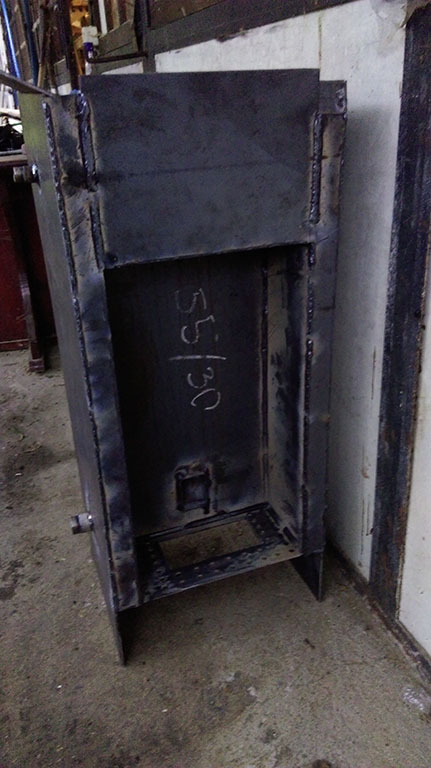

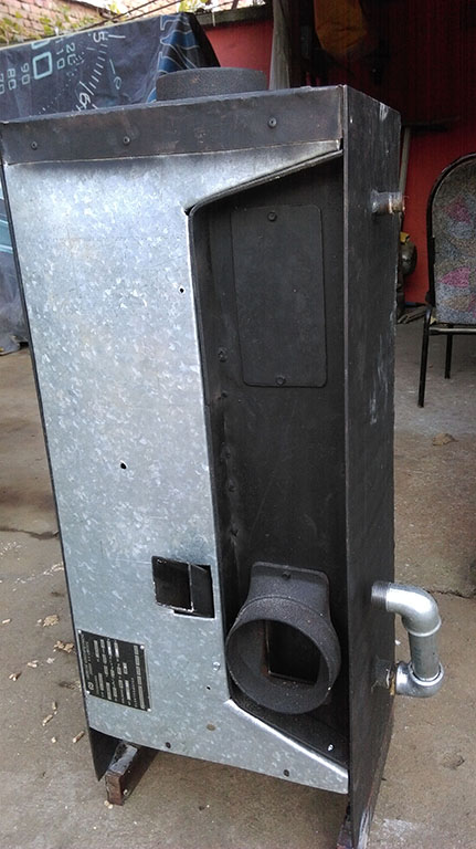

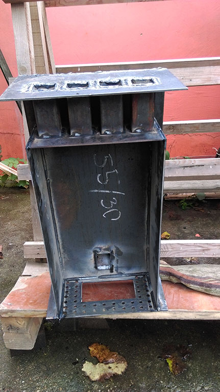

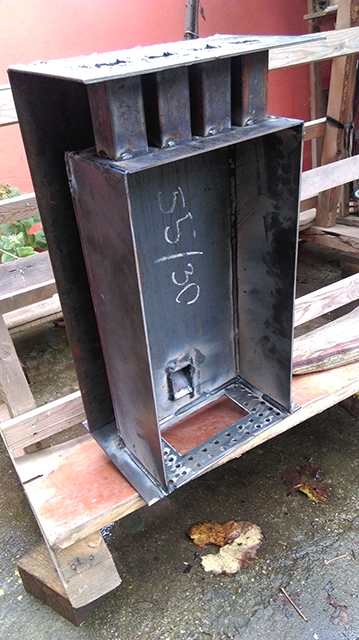

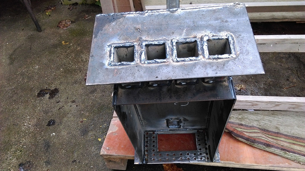

Здравейте на всички. Към края съм на изработката на пелетна камина - скоро ще има и снимки, но запънаш със шнека. Проблема е следния - шнека взема пелетите от бункера и ги качва, но там където влиза червяка в тръбата се получава "хрускане" - пелетите не влизат гладко (някой се чупят). В момента диаметъра на червяка и диаметъра на тръбата са почти 1:1. Въпроса ми е така ли трябва да е и ако не как трябва да стане. Надявам се да сте ме разбрали какво ви питам.
filmatoplo - майстор
Видял ли си как са оригиналните шнекове , те не са плътни , ами са тип пружина , и пелетите се поемат по павно .Има луфт окоо 5 мм между тръбата в който е пружината и самата пружина :wink: .
nesa - специалист
Ами опитах и с тип пружина и с плътен - резултата е все един и същ - хрупане. Казваш луфта е около 5 мм - т.е. диаметъра на тръбата трябва да е с около 1 см по-голям от диаметъра на шнека. Така ли да го разбирам.
Нали това писах -виж как е точно при оригинален шнек и ще видиш че в тръба фи 75 вкарват пружина фи 50-55 .А при ретортните чугунени горелки , шнека е много як и редуктора и мотора мощни -там мачка и хрупа дори въглища .Какво пречи че се чува нещо -заради шума ли , или за да не ги троши .

filmatoplo, благодаря ти за помощта. Смених тъбата с по-голяма от 40 на 50мм и започна да работи по-тихо. понякога се чува хрупане, но не е както преди - явно ще трябва да сложа още малко по-голяма, но това на пролет. :-D :-D :-D Става студено, а още не съм пуснал камината.Имам още въпроси, но първо снимките, както обещах.
