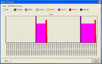

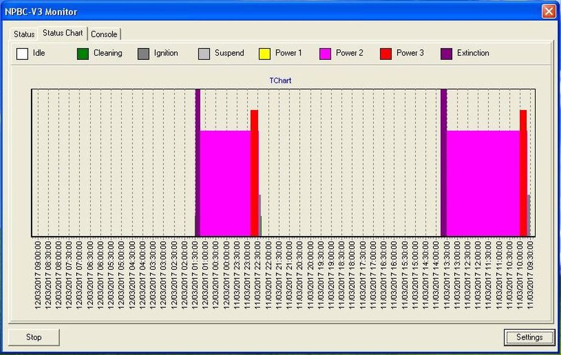

alx359 написа: и графиката ми е като на колегата при топло време. Какво друго мога да направя?Графиката ти е като на колегата, ама друг път - той има 2 паления на денонощие, а пък ти през 1-2-3 часа. Аз имам буфер, но в момента не го ползвам, защото така или иначе имам 2 паления на ден по часовник. Колко квадата ти е жилището, явно е доста малко с големи радиаори, щом работиш с 48* вода? Ако питаш мен, щом нямаш място за буфер - продавай целия котел и си вземи нещо малко, това чудовище не е за теб. Дали ще загубиш 1000-1500лв от смяната на котела или ще ги дадеш за буфер и помпа - все тая, но поне няма да ти заема място

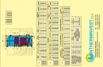

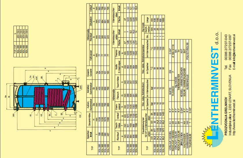

LazarGanev написа:Добре,значи разполагам с ето такъв бойлер 500 литра с 2 серпентини,който мисля ще стане за буфер Сега въпроса е как да го вържа,за момента нямам слънчеви панели и мисля че мога да да го вържа през двете серпентини с бай-emilvelkov73 написа:Добро утро Колеги,Естествено, че не работи добре и ти сам го виждаш! Изпитваш остра нужда от буфер. Нощем по хладното работи мааалко по-добре, ама колко да е добре
искам да попитам добре ли работи моята горелка с тези настройки според вас?Слагай буфер.
пас за по голяма площ.Датчика на горелката за температура сигурно трябва да мери в буфера,или бъркам.
После има втора помпа от буфера към инсталацията която не знам дали може да се командва пак от Натурелата или трябва друга схема.
Ще съм много благодарен ако ми драснеш нещо като схема или поне по просто обяснение.
Благодаря много предварително.
