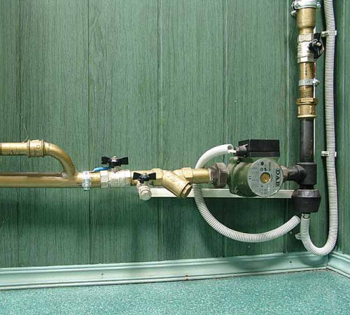

Miro4774 написа:Ако не трябва да се преправя системата може ли някоя снимка на качественно сложени помпи.Просто завърти помпите надолу.

Не бих пипал нищо в разгара на отоплителният сезон. Залепнали гарнитури, ръждясали холендри и пласмасови тръби да ги напъваш , когато след 1-2 дни ще е -20 аз не бих развъртал.
Предполагам тези помпи работят така от години...за 4 месеца още няма да е решаващо.
Системата бих я преработил задължително с по два спирателни крана преди и след помпа и У филтър.
