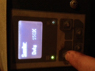

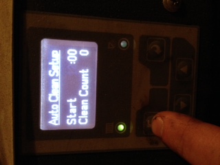

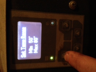

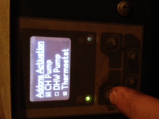

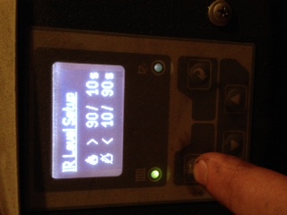

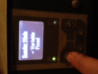

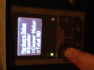

П3 ми е 10/45/46 от 3 часа работи с отворени термо глави тем. е 65 градуса. :axe: :axe:

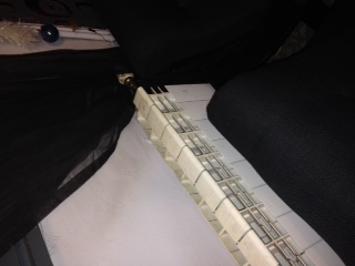

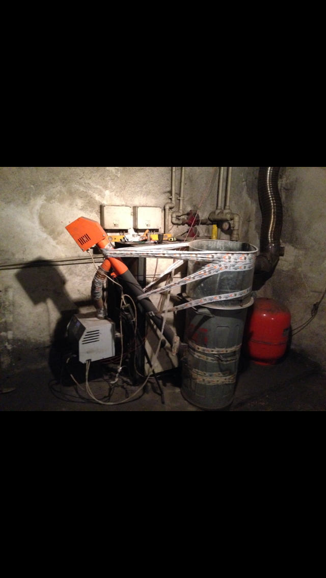

Маркуча за шнека не ми харесва. Гледам връзван със тиксо. Аз ако не го стегна добре със скобата ми се разваля горенето. Ако не е уплътнен добре влиза въздух където не трябва.

Ще се оправи не мисля, че минава въздух.

Мислям,че теб с Дитриха съветвахме преди време за подобрения по котела.Термометри ,турболатори,допълнителна кутия и т.н.Имаше и друг колега в форума,който доста си беше играл да прави подобрения по същият котел.Дали е направено всичко това и пробвано за да има промяна ?

Без да те обиждам и без да се заяждам ама ако беше пуснал еди клип щеше да е много по добре виж си снимките от половината нищо не се разбира.Снимаи котела по от далеч да се види кое и как е монтирано кое къде влиза и къде излиза,горелката каке монтирана и тогава настроиките маи прозвучах като режисьор.

Кутия не знам как се прави турболатори мисля, че става въпрос за закривени ламарини в въздухоотвода. Тоя сайт не позволява да се качват снимки нормални и си играх един час да ги смалявам за клип не знам как ще стане. Ламарина съм му сложил това направих и закривих ламарини в въздухоотвода. Ако има някоя снимка на някой който е правил допълнително нещо на мен идеи повече не ми идват......
