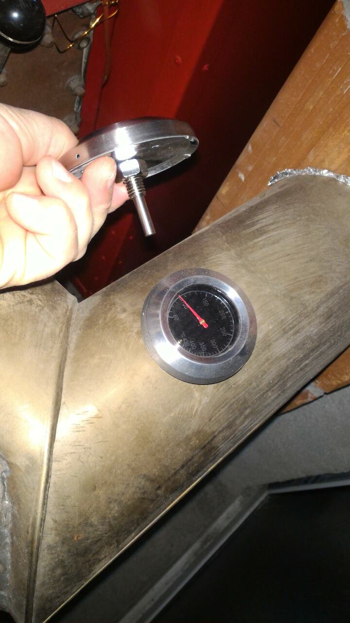

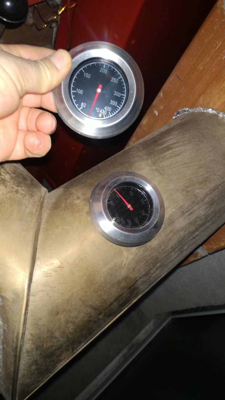

Имам един нов термометър за димни газове който ми е излишен , ако някой го иска да пише на лични .

VLADO66 написа:Лазаре при мен не е баш така, на Р 3 кюнеца ми е бая топъл, което значи че топля пространството над комина.На Р 2 си държа ръката на димоотвода без да се горя.Владо, за ефективността на горенето не се съди по температурата на комина
