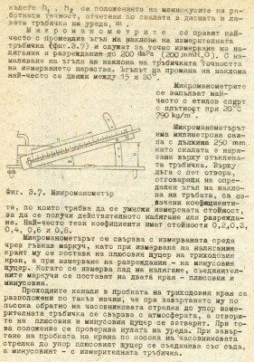

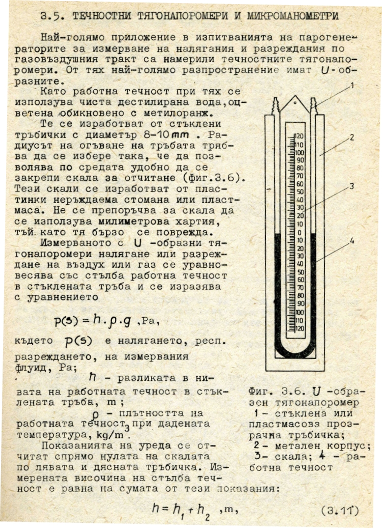

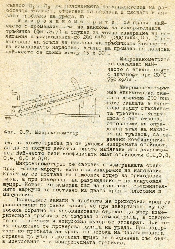

А специално за Лазар Ганев ще направя тия дни действащ прототип на един картон и ще го снимам в действие на комина на апартамента. Ще му пратя и чертеж за да си го направи. Така само го лепва на съществуващ комин и вече си прави сметка дали тягата ще е достатъчна за даден котел.

Та вчера пъхнах едно маркуче в решетката на вентилатора в комина на апартамента и показа 4мм разлика. На 3-тия етаж съм в 8 етажен блок. По точно перка която се върти от напора. Когато е отворена му пъхам нещо че си бучи доста.
