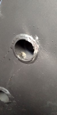

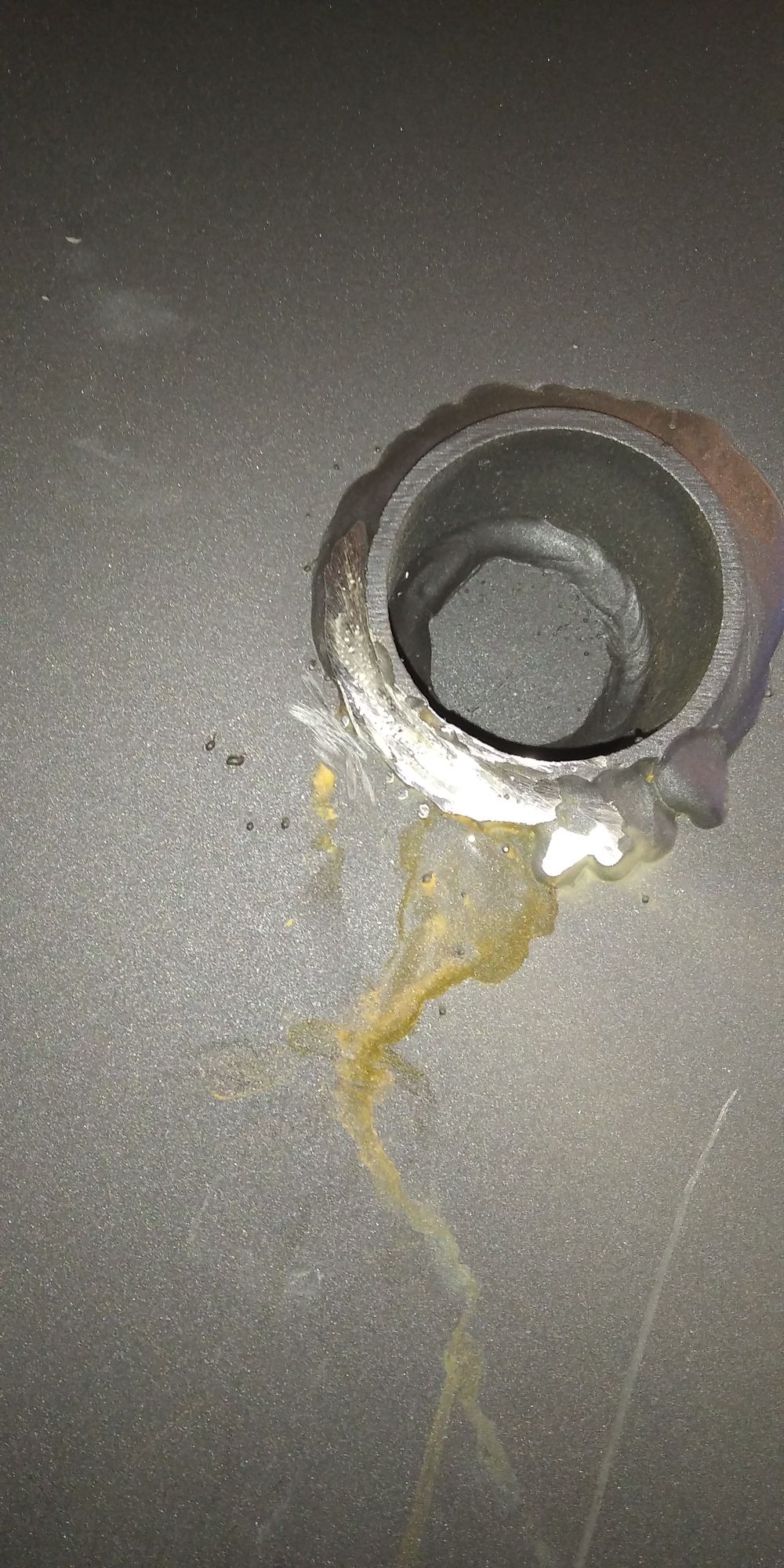

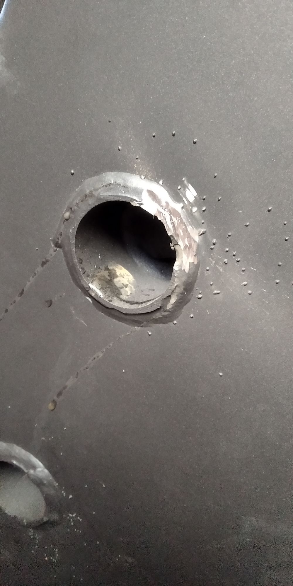

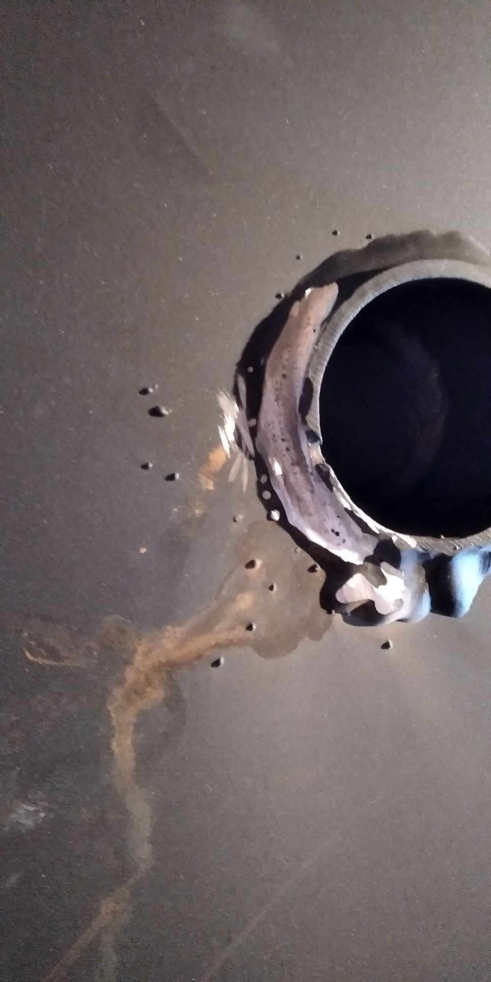

Споделям в тази тема, понеже е за избор на плетен котел, разочароващите течове от прясно монтиран нов Грейко Експерт.
Течовете бяха на 4 места, на снимките се виждат 3 заварки на страничните усилващи пръстени м/у външната и вътрешната стена на водната риза, плюс теч по горният ръб, който не съм снимал. Монтажа е направен от дилъра, който е предложил да се завари на място, заради много трудният достъп до помещението, за да се смени котела с друг. Заварих го и за сега е добре, но е гадно да протече нов котел, който уж е тестван (в което се съмнявам
) в завода. Виждат се множество шупли в заварките, най-вероятно заради непочистени от ръжда и/или смазка детайли.
