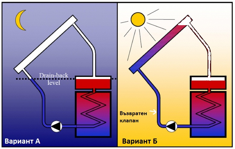

Никъде не видях да коментирате загубата на ефективност в тази иначе много елегантна схема която решава проблемите с прегряване и замръзване. (четох цялата тема, но малко набързо, по диагонал)
Без да съм правил сметки или да имам практически опит, ми се струва че една такава система при която в слънчевия колектор има вода само докато върви помпата, ще бъде по-неефективна от система в която водата се нагрява и докато помпата не работи.
Въпроса е колко по-неефективна ще бъде и дали не е добра идея да се заобикаля системата в дни в които няма опасност от прегряване или замръзване.
Заобикалянето може да се реализира като между помпата и колектора има два пътя между които се превключва в зависимост дали искаме да ползваме тази система или не. На единия път ще има клапан който възпрепятства връщането на водата а на другия няма да има нищо.

Няма как да се изгуби топлината
. Като няма вода се нагрява колектора, много по-бързо се вдига температурата и се включва помпата.

По скоро загубата си я представям от по честите включвания на помпата.
Когато има течност в панелите би трябвало да се включва и изключва по-рядко.
Освен това ако има възвратен клапан, няма ли да изразходва по-малко енергия помпата за да превърти едно и също количество вода.
Може на практика разликата да е пренебрежима.

Ако тръбата е изчислена правилно, няма да изключва често помпата. Ако се работи на принципа проба-грешка - може. Не разбрах логиката за възвратния клапан

SithLurker написа:...Освен това ако има възвратен клапан, няма ли да изразходва по-малко енергия помпата за да превърти едно и също количество вода...Нали идеята на този начин е колекторите да се самоизточват когато не трябват. С тоя възвратен клапан к'во правиш? Карай си на общоприетата система тогава!

SithLurker
- Мнения: 60
Коментарите които направих за ефективността са свързани със следния теоретичен казус (виж картинката по-долу) Разликата между А и Б е че при Б има клапан които не позволява на водата да излезе от панела когато помпата спре работа.
Интуитивно ми се струва, че помпата от Вариант Б ще изразходва по-малко енергия от помпата от вариант А за да превърти дадено количество вода през слънчевия панел.
Ако това е вярно тогава може би ще си струва да се реализира система която да работи както системата вариант Б в дните когато няма опастност от замръзване или прегряване.
Напълно е възможно да няма никаква разлика между двата варианта или разликата да е пренебрежима и да не си струва усложняването (особено като се има предвид това което каза lov).
