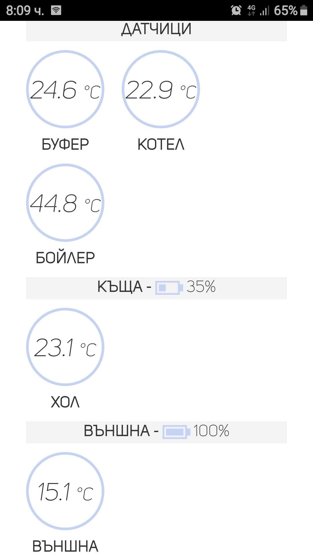

gnt69 - майстор
чет сеп 19, 2019 1:36 amspeka_rs написа:
Аз ползвам същия Салус и съм доволен.
Въпросът е ако сега си купуваш стаен би ли си купил същия или някакъв с WI-FI.
И аз имах Салус и бях доволен от него ама изкара един сезон и си вземах с интернет управление. :partyman:
Сега например съм във Видин цяла седмица ама мога да си гледам, да паля и гася от тук. Жената най много да я накарам да изхвърли две три лопатки пепел от котела. Голямо удобство е да знаеш какво става в къщи когато няма хора там.

speka_rs - майстор
Ами не съм ги мерил супер точно, ама ще ги премеря и ще кажа имам лазерен термометър ще ги проверя.
valqta - напреднал
пет сеп 20, 2019 11:42 amspeka_rs написа:
супер! Благодаря ти! Ще чакам да пишеш! Иначе има в настройите да се регулира точността- до +3 или -3 градуса- щом са го направили като опция,значи не е много точен в измерването,което никак не е добре! Ако има такъв проблем,ще го върна и ще закупя - computerm !
Не бързай! Първо, трябва му известно време да се "темперира" самата джаджа.
После, нормално е да има възможност за корекция. Всички електронни термоглави, които съм купувал, си го имат в менюто. Стайния ми също.
Корекцията е, за да нагласиш на теб да ти е добре, на диванчето, щото няма да висиш на стената до термостата я. Примерно, задаваш му -2, той си мисли, че му е студено и дава жега на парното, за да ти е по топло на теб, седнал пред телевизора.

gnt69 - майстор
пет сеп 20, 2019 12:06 pmvalqta написа:
Има настройка и за хистерзиса- фабрично е на 1 градус,но може да се направи и на 0,5 - как е по-добре, джанъм? :D
Една от причините да продам моя беше хистерзиса че е 0.5. Това значи ако си нагласил 22 гр ще спре на 22.5 и ще включи на 21.5гр. Аз тоя градус го усещах и не ми беше комфортно.
Колкото е по малък е по добре.
