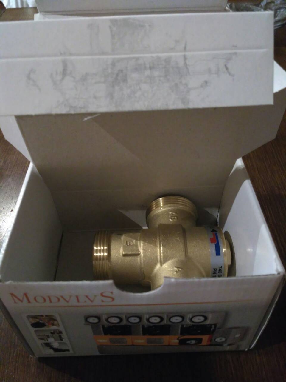

@bedamusa,
мисля, че трябва да вземеш спешни мерки. Този конденз ще ти пробие котела. Или монтирай трипътен смесителен антикондензен вентил или дръж котела над 55-60 градуса винаги.
Закупих го вече и до 1-2 седмици заедно с кутията ще бъде монтиран за да не точа парното през 1-2 дена
Сега температурата ми е 65 градуса и мисля, че конденза спря сложул съм хария отдолу и не я мокри, но преди това беше на 55 градуса които не успявах да достигна и стайния гасеше. Не мога да монтирам горелката странично просто помещението ми е тясно и няма как само не знам като отрежа дъното ще имам гаранция, но ако се издъни от конденза пак няма да ми признаят така, че ще рискувам.
