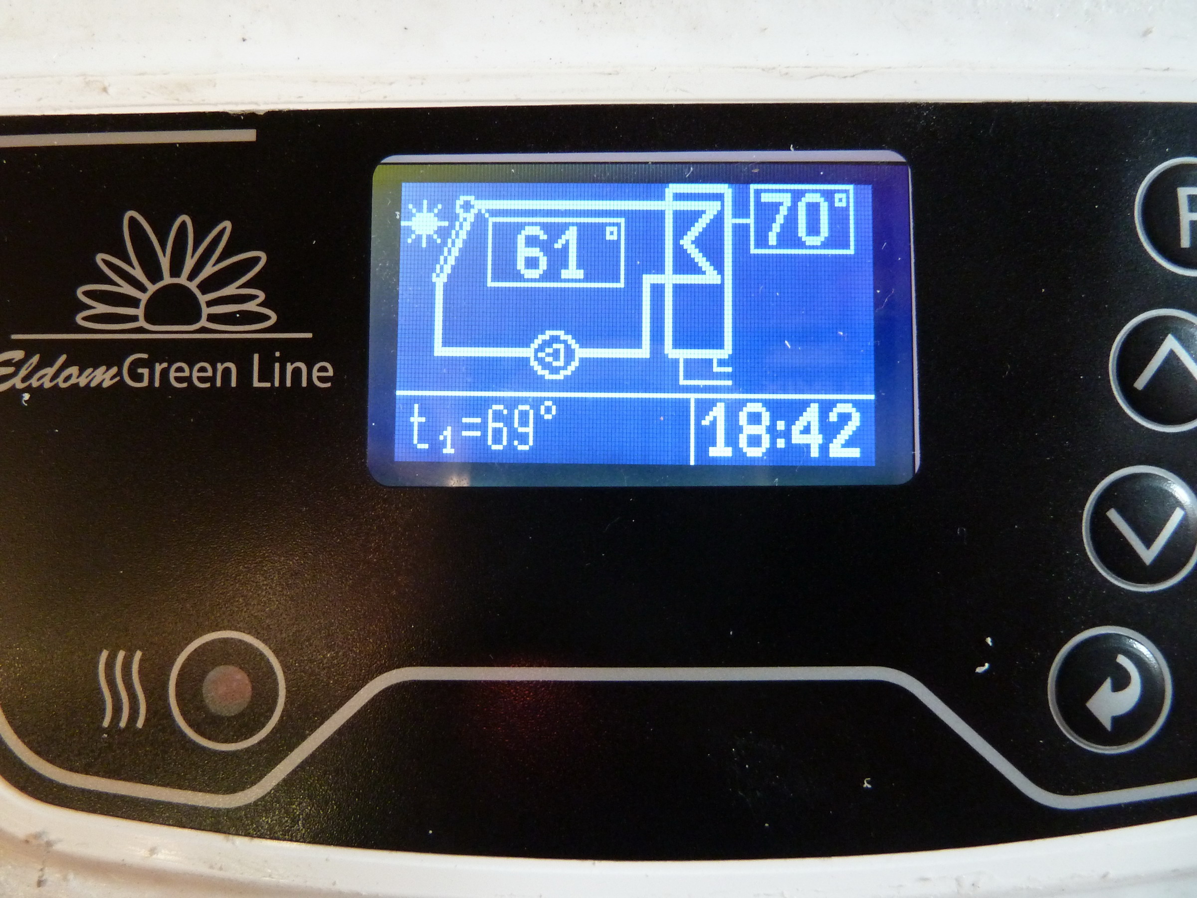

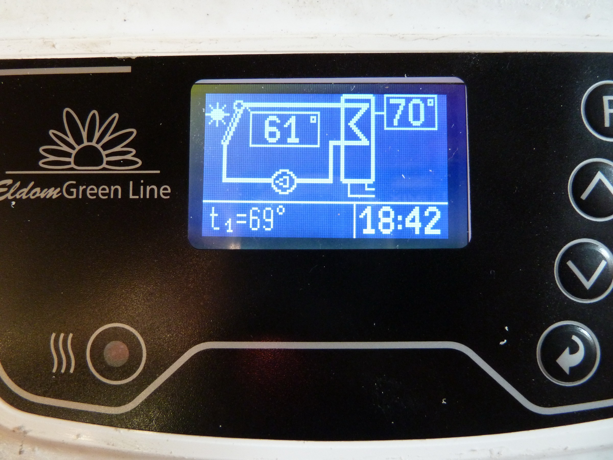

Ей го сега 18.40 снимано - 70 градуса горе, 69 долу - жена ми е ползвала вода през деня...промених ΔTизкл. да е =0 градуса, както го описа Иво, ако утре има целодневно греене ще се види дали има разлика, след това ще си поиграя с ΔTвкл, след това ще пробвам с намалено количество вода в разширителя, след това ще изолирам разширителя :):):) и така - крастата трябва да се чеше - нЕма как, а моята изолация ми се струва добра не знам дали е гъбеста или не, но изолира добре, пък откритите части са надеждно защитени - набутал съм ги в кабелни канали херметизирани със силикон, останалите ще ги измисля как, ама няма да позволя да влиза вода вътре...интересно ще ми е зимата колко макс ще успява да качи - тогава ще си проличи изолацията дали е добра - това са си 50метра трасе...
P1080579-1.jpg 70 градуса :)
