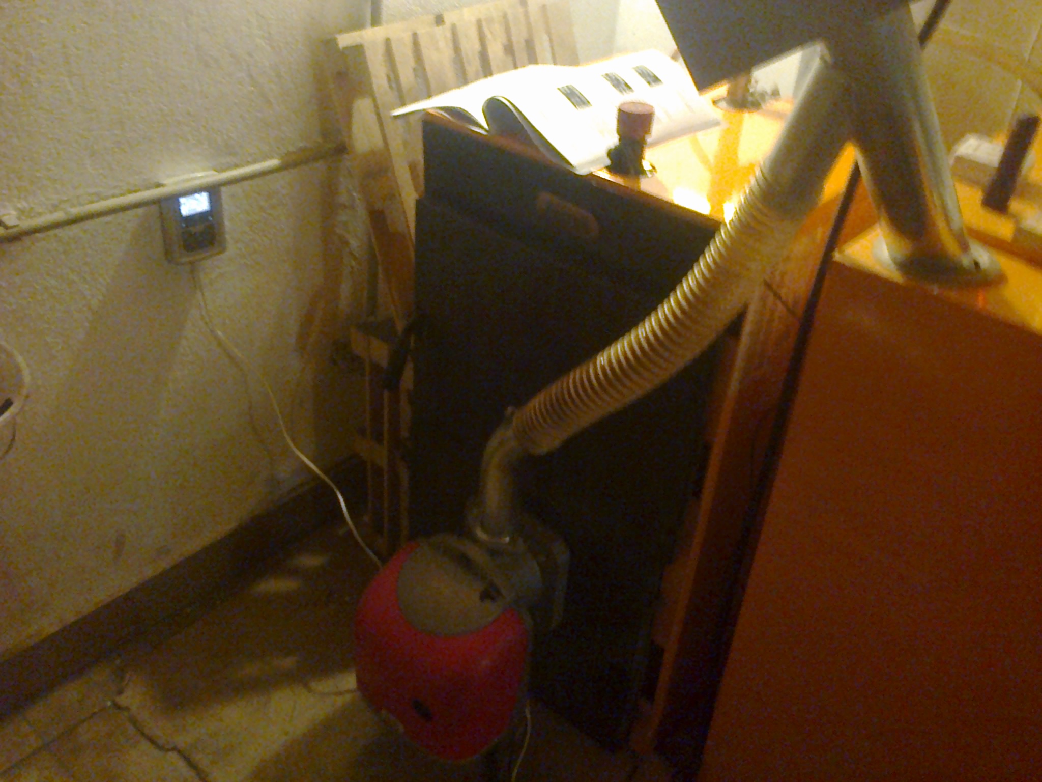

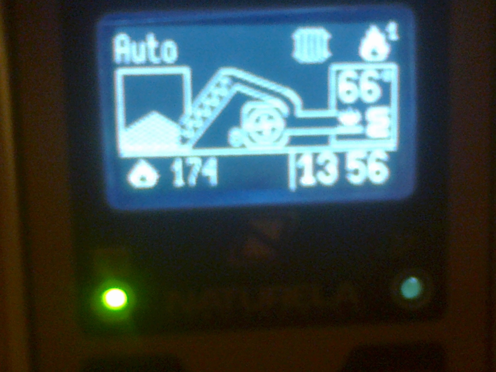

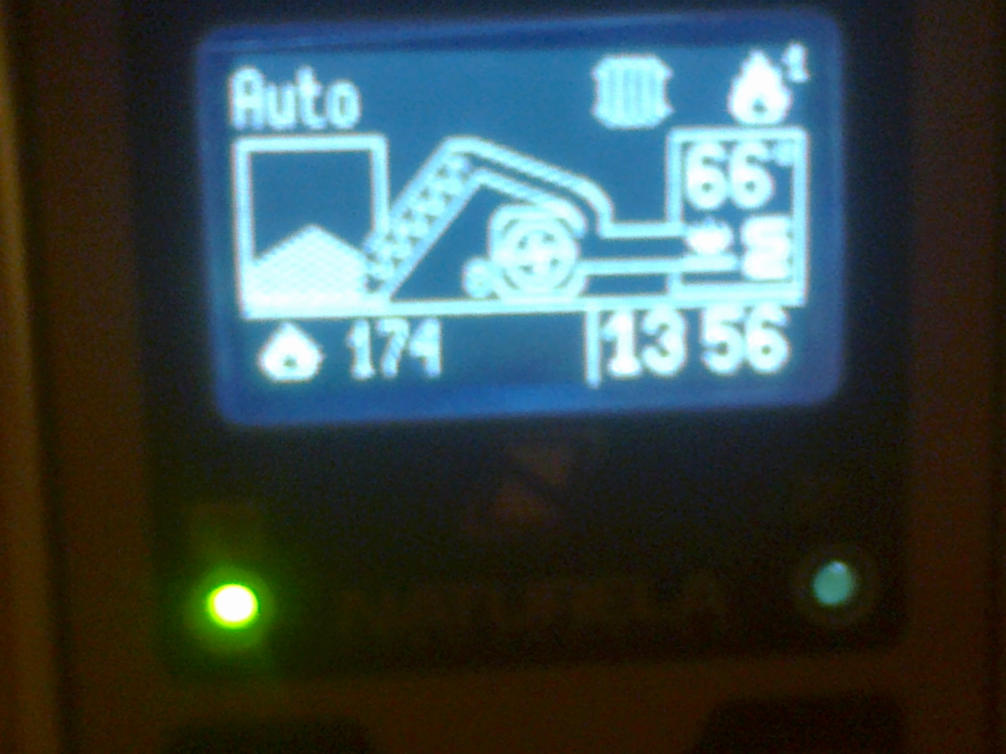

А такаааааа! Ето крайният резултат
Извинявам се за качеството на снимките но толкова си може телефончето. Относно настройките - доста си поиграх и накрая ми хареса. Първоначално зареждане 34 секунти като при феролското управление беше зададено 8= на 32 секунди. След заиграване най-добре заработи за тази система на първа степен подаване 3 цикъл 25 въздух 8%, втора степен 4,4/25/10%, трета степен 5,5/25/12%, изчакване 2/120/1%. Така заработи най-добре като знарежда първа после за малко втора, върна се на първа и зачака сигнал от ст.т. но през това време намалих въздуха на първа степен на 6% и стана перфектно. Абе има няма 3-4 часа заигравка.Но се покефих.
