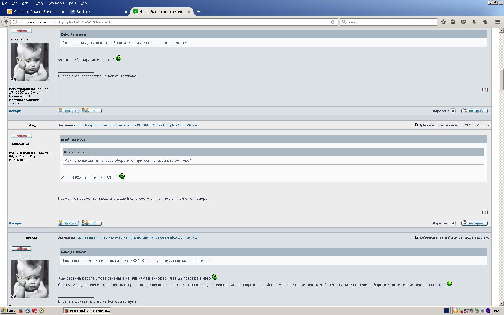

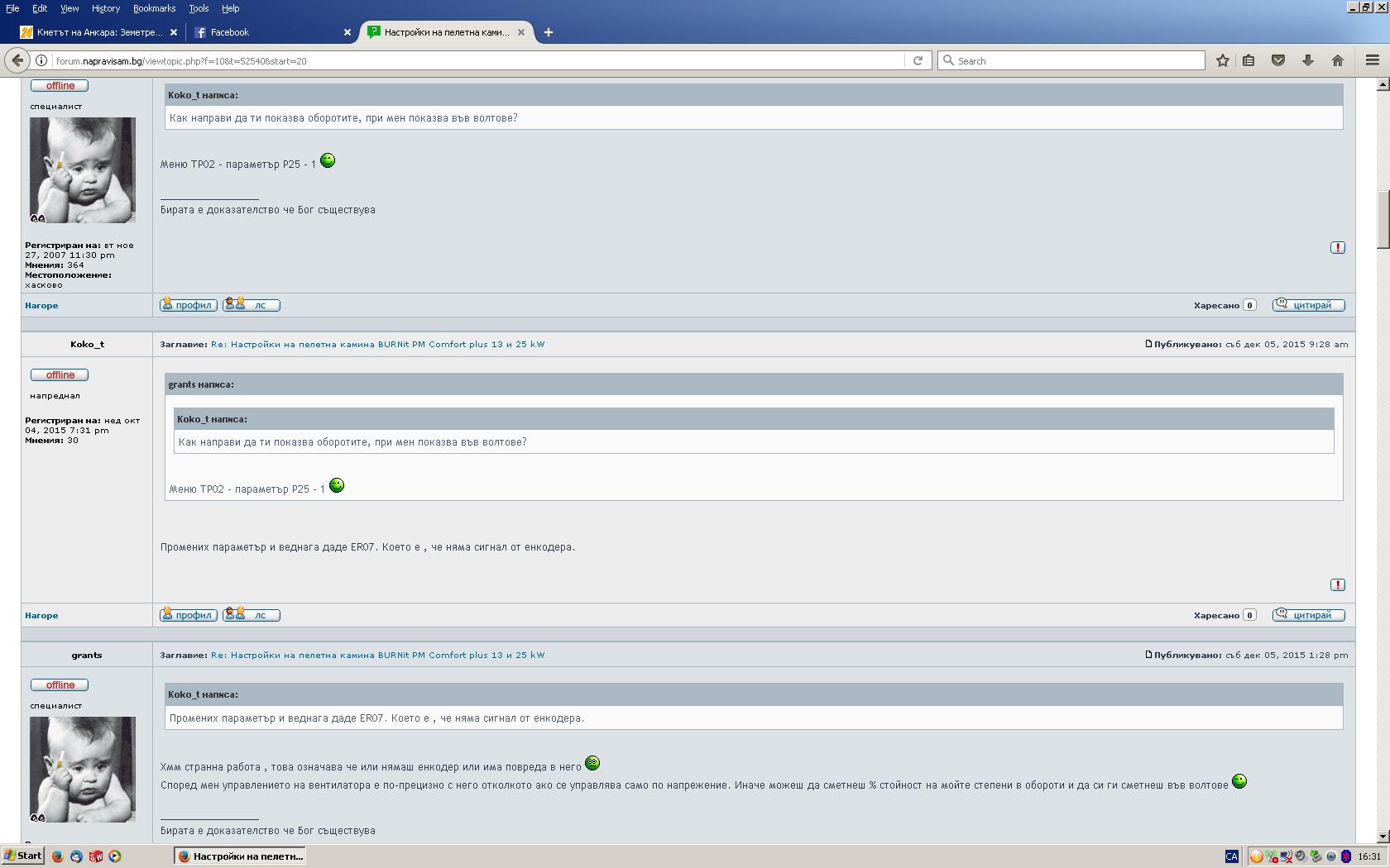

В това ръководство на стр.26 и 27 са дадени настройките за пелети и вентилатор за двата модела. Но за вентилатора са дадени само във волтове. Няма дадени заводски обороти/мин за вентилатора. На стр.43 има една табличка, отнасяща се до корекции на управлението на вентилатора от потр. меню, но не ми е ясно дали е само примерна, защото не е указан модела, а едва ли и за двата модела оборотите на вентилатора са еднакви.
Абе ако някой знае заводските обороти на вента за 13+, да ги публикува, ако има желание. Иначе трябва да ги пресмятам през волтове и кой знае какво ще се получи.
Абе нещо не четеш правилно според мен но както и да е ;) оборотите не са във волтове
1вия ред ти е във волтове отдолу под него е в обороти ....
ПОЗАГЛЕДАЙ СЕ ;)
Изтеглих PDF от дропбокса от твоя линк и на стр.27 ТР 02 6.6.2 меню на вентилатора няма дадени обороти, а е дадено само във волтове. Мястото за оборотите е празно. Проверих го три пъти. И в онзи менюъл, пуснат от Grants още на първата страница в темата е пак така. Все пак благодаря за за постнатата страница, тя ще ми е от полза. Ако можеш изпрати ми само още и оборотите при модулация. Ще съм ти благодарен. Извинявай за безпокойството.
Последна промяна от burner на вт фев 07, 2017 3:58 pm, променено общо 1 път.
benimm8808 - специалист
burner написа:
Изтеглих PDF от дропбокса и на стр.27 ТР 02 6.6.2 меню на вентилатора няма дадени обороти, а е дадено само във волтове. Мястото за оборотите е празно. Проверих го три пъти. И в онзи менюъл, пуснат от Grants още на първата страница в темата е пак така. Все пак благодаря за за постнатата страница, тя ще ми е от полза. Ако можеш изпрати ми само още и оборотите при модулация. Ще съм ти благодарен. Извинявай за безпокойството.
Някъде в началото на темата мисля Grants беше писал как да си смените волтовете на вентилатора в обороти,има такава опция от менюто.Потърсете !
burner - специалист
При мен си е в обороти, а не във волтове. Аз просто търсех фабричните настройки в обороти за петте степени и модулацията. Но в публикуваните менюъли стойностите са само във волтове.
grants - специалист
Колеги писал съм няколко пъти как да си направите сметката и лесно да преминете от волтове (V) в обороти(rpm).
Имаме оборотите във волтове да кажем 100V , знаем че максимално са 230V и смятаме 100/230=43.5%
Знаем че максималните обороти са 2800 от там 2800х43.5%~1200 оборота. От там лесно може да си сметнете фабричните стойности, които са в книжката и са във волтове :)
ivo_steel - специалист
burner написа:
Колега и в моята книжка, както при теб са попълнени в таблицата само волтове , но това не е проблем ,когато си прочел хубаво книжката ! Не гледай само таблиците ,а чети текстовете между таблиците ! Там си пише как от параметър P25 да променяш показанията във волтове и обороти ! Промени P25 = 0 и ще ти показва вентилатора във волтове , нагласяш по книжката и след това върни P25 = 2 и ще видиш на какви обороти съответстват !
