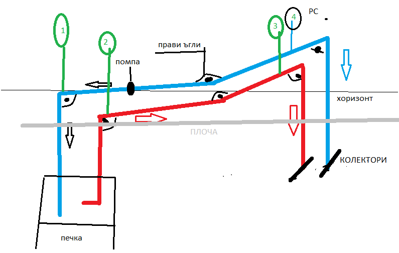

Надявам се с Вашата помощ,да начертаем една работеща схема,която лично ще реализирам/имам необходимите дадености/за следващата зима! Условията остават така;
1.От колекторите до радиаторите,нищо не може да се променя,освен с нова разводка,пак по-тавана,но ще стане много дълга и сповече загуби и много разбиване..
2.Камината,няма къде да се премести,защото няма комини
3.Остава разводката през тавана,тука очаквам да влезете във вихара си :-D

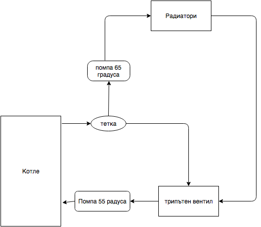

4.последно ,ако ми разрешите право на мнение-да усложним малко ОИ с две помпи по тази схема или по друга......
Не ти трябва втора помпа. Само една на кръга с трипътния стига.
andy_forresite - майстор
С тази схема ще "тръгне", като според мен трябва да сложиш един мембранен РС (затворена ОС) където е стрелката в посока надолу за трипътния вентил. Пак с тройник. Най-евтиният 8 или 12 литра. 40-ина лева да струва. Вентилът е поне двойно по-скъп. Малкия кръг - камина, тройник, трипътен, помпа, камина - с тръби 1 цол. Пълниш много бавно от водопровода с отворени обезвъздушители. На изхода на камината където е най-високо на тръбата за топла вода е добре да има автоматичен плюс манометър да знаеш какво се случва... нещо такова.

vrangelov написа:
Вижда ми се, че на колекторите има затворени кранове. Защо? Имаш нещо предвид ли?
Зная, че е против разбиранията ти, но един затворен разширителен съд и помпата на максимална степен, според мен биха оправили нещата. Но ако ще го правиш, извикай истински специалист.
Камината ти ври, защото нямаш циркулация през нея..., нямаш циркулация, защото навярно тръбите са тънки и дълги, и не дай си Боже сплескани при монтажа, а и помпата е на ниска степен... но не можеш да увеличиш помпата, защото РС не е монтиран коректно. Нещо пропускам ли...сетих се...опитай от колекторите да пуснеш да циркулира само през един радиатор, после през втори и т.н., та ако случайно има въздух, да го изгониш.
На колекторите има затворени кранове, защото, от там водата се върти най късо в кръг,използвам ги и за баланс на системата
Тръбите са Ф18,дълги са със завои, макар и плавни,не са сплескани/лично видял/,но първо греят пода, после радиаторите
Въздух няма по радиаторите,не знам по кои закони но винаги се събира в най-високата точка на бойлера,който също се пуска от тези кранове
Последно къде да монтирам РС коректно по тази схема????
Hoвoceлckи - майстор
"3". Между 2 и 3 тръбата е в хоризонтала? Или има все пак някакъв наклон на някъде?
vrangelov - специалист

Какво означава ОС?
Кога ще е ремонтът?
Какво целиш? Да избуташ до края на зимата или сега да го правиш?
Схемата ти е грешна.
genzlat - специалист
Hoвoceлckи написа:
Да кажем ,че е почти хоризонтална,визуално, а ине мога провери от изолацията!
Значи на ,три, не е ли по-добре по -близо до изхода на ПРИТИ ?
ПП никой не ме питал досега колко е на каква височина е РС-9л. е и е на 2,50м.
