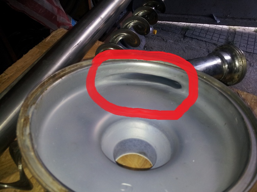

В тези горелки има подаване на въздух точно в кръга на горивната камера,разгледайте устройството на подобни дават разрези.
zaza73 - специалист
Въздуха се подава в голямата чиния и преминава през около 680-700 отвора с f 4.
Гофрето което се вижда - през него само се запалва .Ако се опита да се запалва в средата...се образуват обратни газове и се получава лепкав катранен наклеп.... Горенето се извършва в средната част на пипата....След загасване , пелетите които са в трабата бавно изгарят.Остава пепел в трабата , която по никакав начин не пречи на следващото запалване....

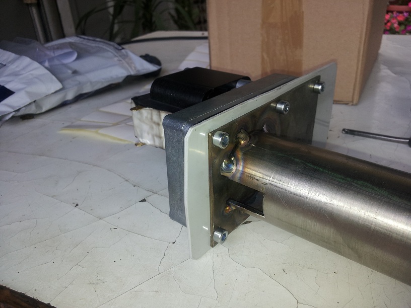

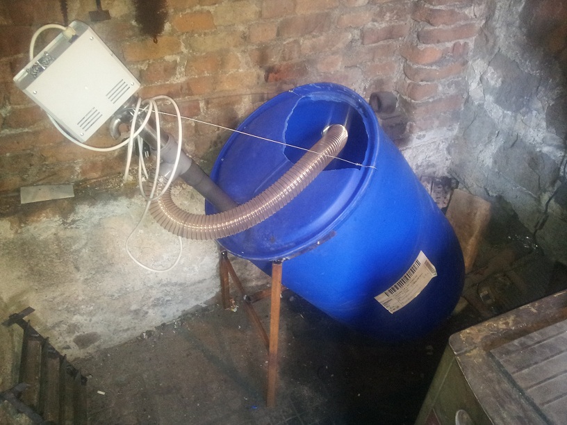

А ето и бункера...
zaza73 - специалист

zaza73 - специалист
filmatoplo написа:
Днес намерих снимките , които исках да ви покажа.Въздуха за горенето минава през отвора който се вижда.Самия детайл намерих в отпадаци...от там пазарувам.Мисля , че е от помпа използвана в млекопреработването...не знам точно..
шоп - майстор
Перфекттен си! Това си е почти готов елемент за главата на горелката. Въздухът ще получава и завихряне, което подпомага оптималното изгаряне.

Да...По време на горене , пламъка се завихря (нищо , че отворите на тавата са вертикални).Днес отново палих горелката...Работи си перфектно.Не е почиствана повече от седмица , а това беше едно от заданията :supz:

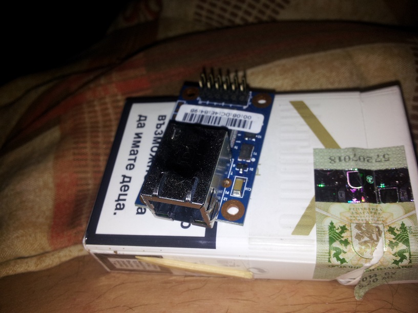

А това на снимката е Eternet=>RS232
С него управлявам горелката от кадето поискам....стига да имам интернет...

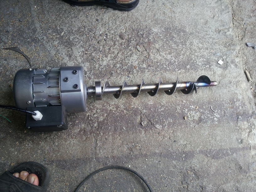

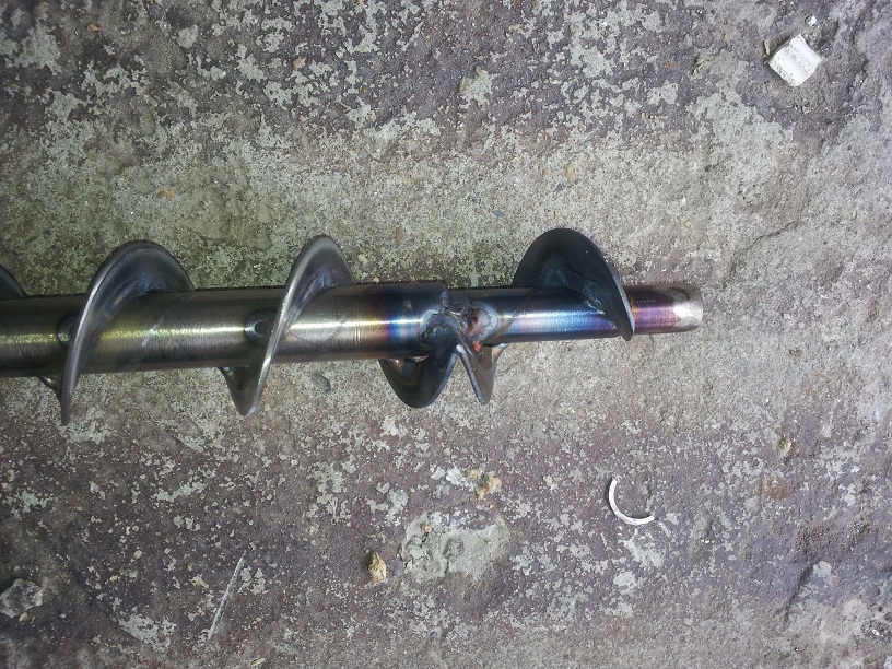

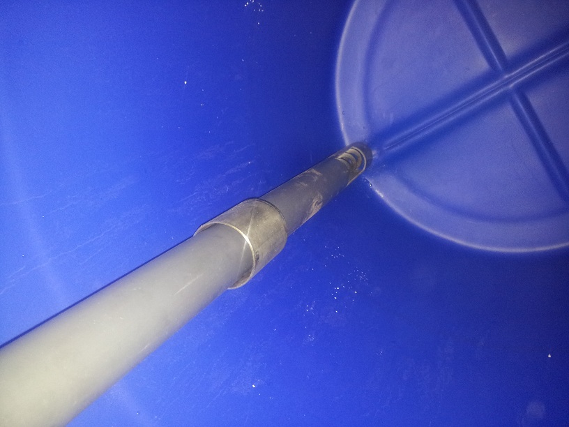

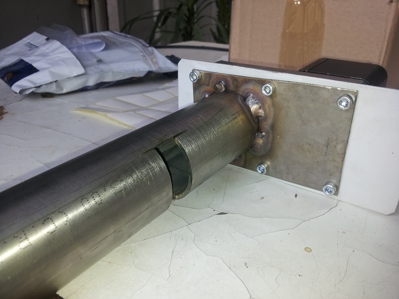

Захранващата ми тръба не е пълна постоянно с пелети....Вътрешния шнек предвижва само дозата ...Останалата част от шнека е чиста.А като стана въпрос за шнека...Ето и снимка на него..Видоизменил съм го с обратна спирала в предния край..
