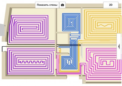

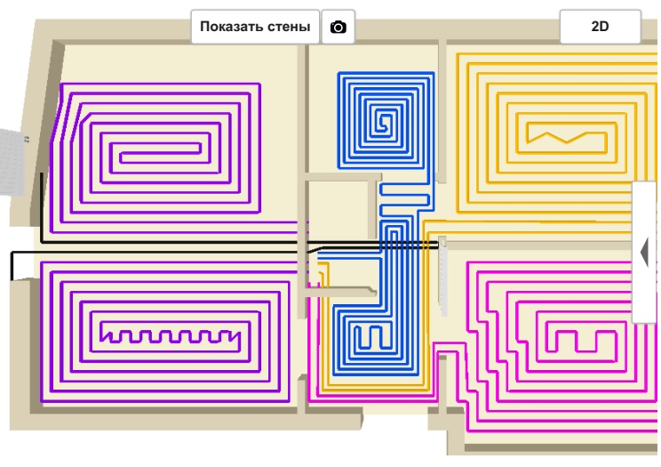

Първо история: Нов апартамент във Варна обща отопляема площ на подовото ~ 50кв.м., среден етаж, изолация 10см,двоен стъклопакет бяло/к стъкло с аргон, подложка Астротерм PPG, картона и ватата на тавана са още под въпрос. Тръба Херц line ф16*2. Конвектори Иммергас 2бр. в дневната и коридора за охлаждане лятото и болер 120л със серпрнтина когато системата работи на 45градуса в междинните сезони.Дневната е южно изложение, спалните север.
5 кръга :
Хол - 2кръга - 54 и 60 м тръба на 15см
Спалня - 80м тръба на 15см
Детска - 71м тръба на 15см
Баня/Коридор 64м тръба на 7,5 см
Отоплението ще е ТП 6кв, на по късен етап мисля да монтирам стаини термостати+ел задвижки за по прецизно регулиране на Т в отделните стаи и по точно в спалнята.
Приемам всякакви критики/похвали относно кръчмарските ми сметки :weedman:
