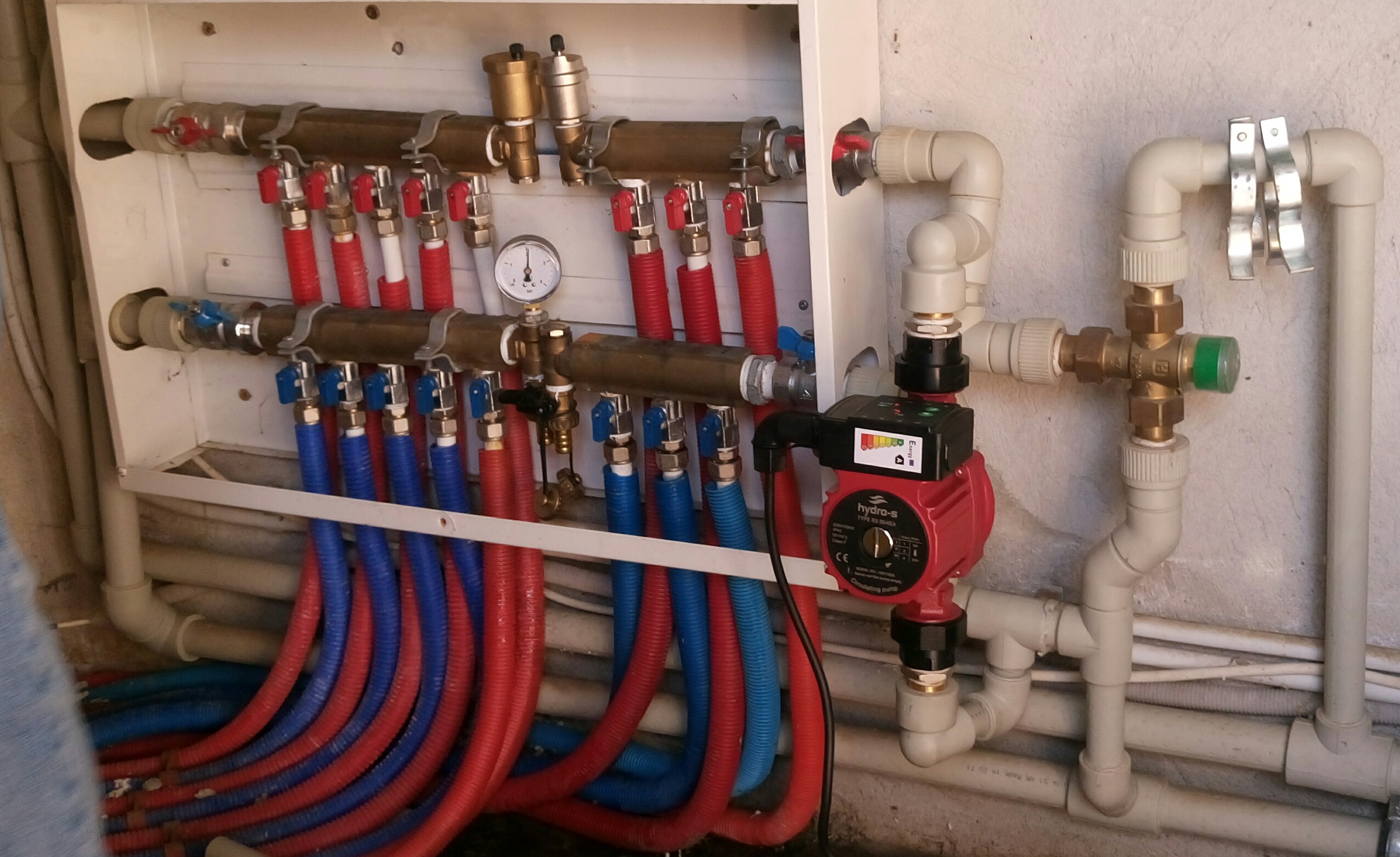

Ясен3 - помощник
Котела не е кондензен(vitopend 100). Температурата е 65 защото имам и радиатори на втория етаж(подовото е на първия).За това предполагам са ми сложили трипътен вентил, за да мога да регулирам темп. в подовото.но циркулацията в подовото не беше добра.за това поисках да ми сложат помпа на подовото. И се получи тази схема.
Ясен3 - помощник
Ето снимка.
LazarGanev - "Велик майстор"
И как аботи по тази схема?
vrangelov - специалист
Ясен3 написа:
Предположих, че си на етап планиране и затова ти предложих да смъкнеш малко температурата на подаващата вода.
Проблемът при теб е на друго място - в колекторната кутия. Въобще не си представям логиката на смесване. Тази помпа трябва да е на друго място, но там(срещу зеленото капаче) не е имало място явно! И още нещо, това, което се вижда, преди да се помъчиш да разгадаеш логиката на свързване, е че няма дебитомери. Дори и да се пренаредят тръбите, няма как да се разбере скоростта на флуида в тръбите на подовото, а това е проблем.
Не, че е нямало нясто - физически помпата може да си е на същото място, но да се свърже правилно. Истинската причина е, че тоя, който го е мислил няма понятие какво трябва да се направи. Остави, че го прави за първи път, но не се е постарал да погледне за 5 минути в някоя книжка или в интернет, щом 2 пъти прави грешна схема. Аз съм сигурен, че и третия, и петия път няма да изпълни правилната схема, защото не чувал за хидравличен изравнител, да не говорим пък да има идея как да управлява две външни помпи. Колектора с дебитомерите да речем че не е толкова фатален, макар че е аматьорско изпълнение без него. :cool:
Вичи - специалист
И аз предположих, че питаш как тепърва да свържеш подовото. Попаднал си на удивителен малоумник, разбирам защо си се изнервил. Левите колектори за радиатори на първия етаж ли са, защото казваш, че радиаторите са на втория? Нека ти свържат помпата по схемата горе и може би ще тръгне подовото, все пак са само три кръга. Не е възможно само по фрагмент от инсталацията да се прецени. Хубаво е поне филтър да се сложи преди помпата. Снимай пак след преправянето и качи снимката.
