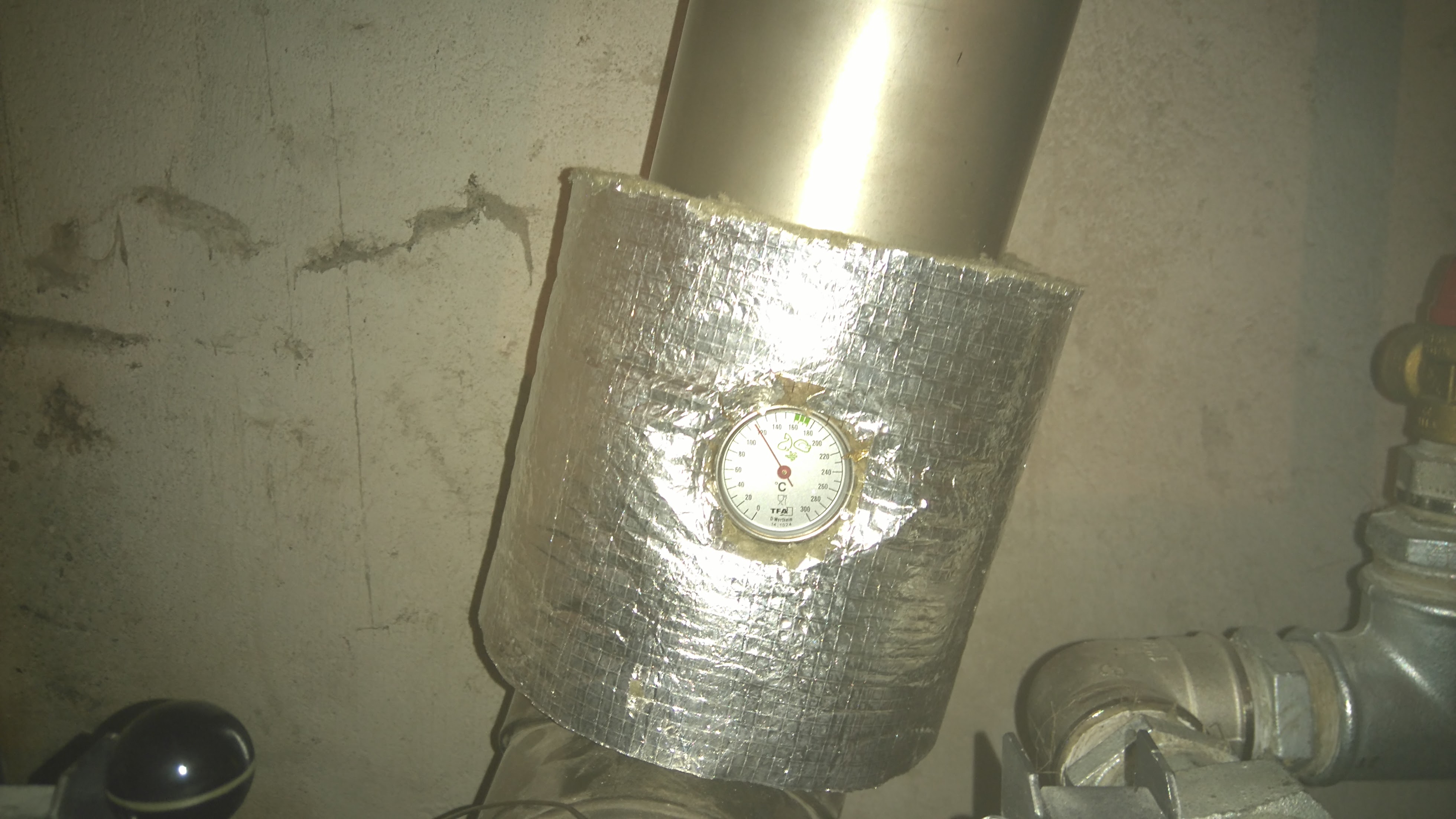

Разлика има огромна, но засега си играя с настройките докато му свикна. Иска време. Задължително ще споделя задълбочен анализ.
На първо място много лесно се чисти с оня скъпия механизъм 700лв.
На второ темп. на димните газове е около 110°-120°С но това все още не значи че е икономичен.
Ще видим...

Ниската Т° на дима все още не значи икономия. Наложи се доста да вдигна вентилатора, което значи че доста по-голямо количеството загрят въздух излизащо към кумина. Нищо че е на по ниска Т°.
Ще видим...

По ниска при еднакъв вентилатор ДА. НО, при по висок, ще видим какъв разход в чували ще даде. Това е най-важното.
andy_forresite - майстор
Сега тягата е по-ниска заради пружините и затова трябват повече обороти. Не може да е по-зле от чугунения. Що не увеличиш още оборотите да видиш как ще подмине 140 градуса 😉. Ориентир ти е точно термометърът, с който си измервал досега със стария котел.

И как я мерите тази температура на изгорелите газове на повърхноста на кюнеца или вътре в него има сонда...?
