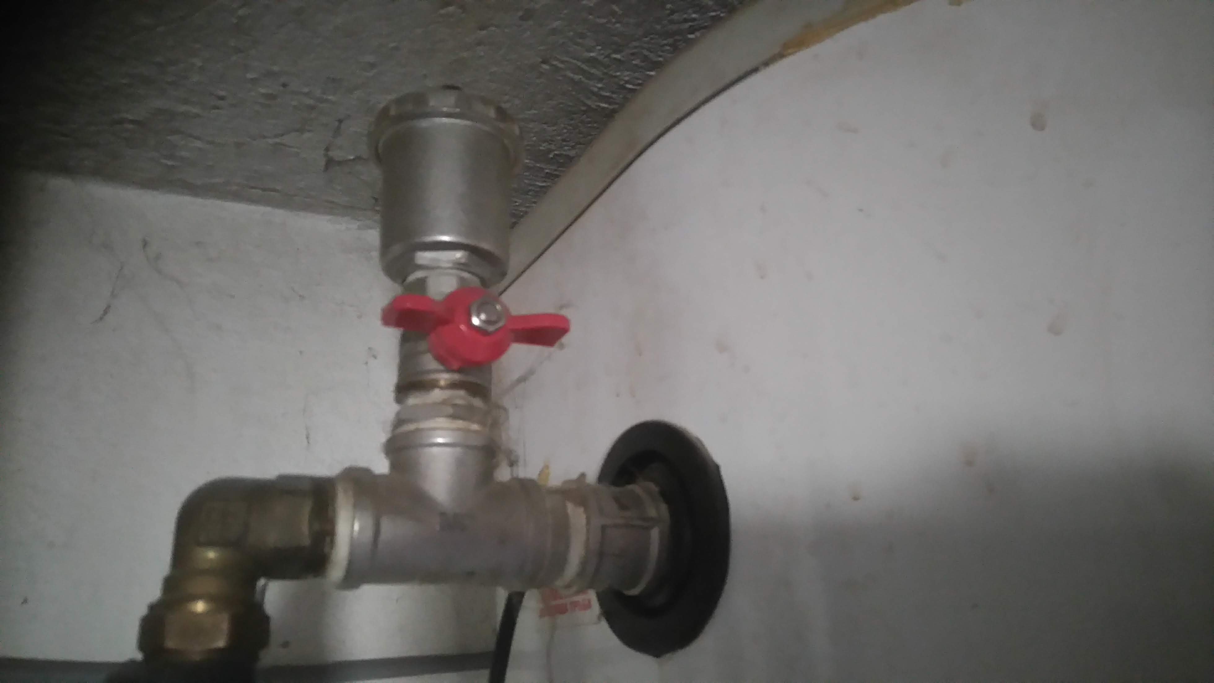

Имам едноконтурен котел Bosch 7000 + ct100 искам да си взема бойлер със серпентина спрял съм се на теси модеко 120л https://m.emag.bg/termoelektricheski-bo ... mpid=72540 ако има нещо по добро чакам предложения, и в самото свързване има ли нещо специално освен да закарам тръбите и да ги свържа към бойлера, като отдолу е за водата от водопровода, а отстрани как се свързват. Благодаря предварително
вт яну 08, 2019 12:46 pmVasko123 написа:
..., а отстрани как се свързват. Благодаря предварително
Топлата горе, като на снимката, студената долу.
Можеш да сложиш по един кран на входа и на изхода на серпентината, долният може да е с изпускател, варианти колкото искаш.
