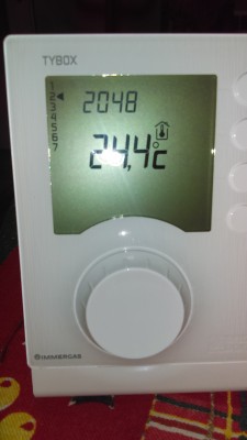

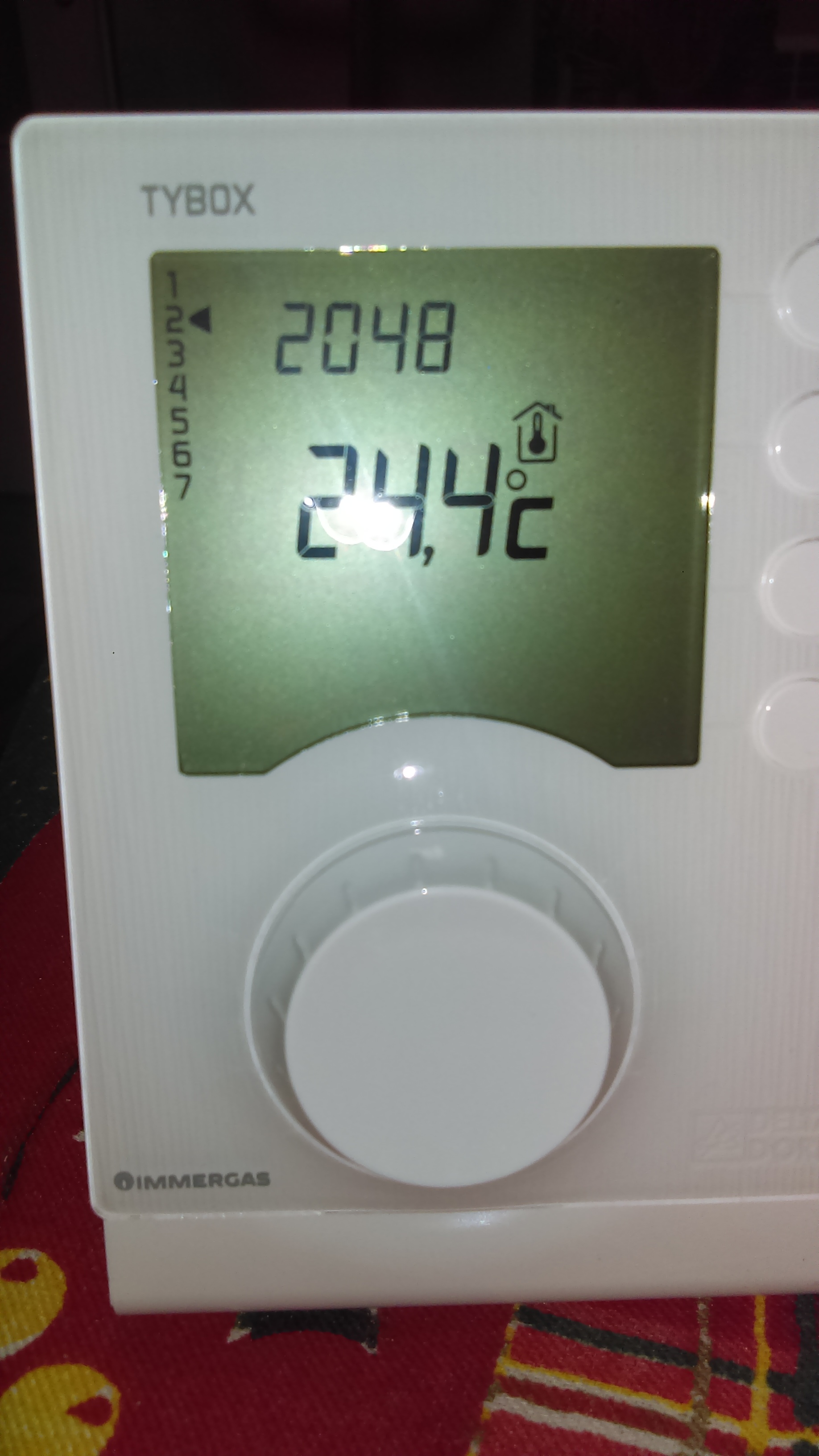

Имам въпрос.
Ако статия термостат е настроен на 22гр.а котела на 50.При достигане на зададените 50 гр котела ще изключили или ще си смъкне киловатите?
Vitrix 3-20.5
LazarGanev - "Велик майстор"
Първо ще си смъкне киловатите на минимум (това го прави и всеки котел на дърва с термостат със синджир), а ако и при минимална мощност температурата продължава да расте над 50*С, тогава ще спре. Ако преди това достигне стайната температура също ще спре. Ако стайният термостат е модулиращ и радиаторите са големи, тогава няма да гони изобщо зададената температура на водата, а ще си работи на ниска температура, за да не изключи по стайна.
plastkomfort - специалист
Tybox 137 дали модулира?
Не, трябва да е на Immergas, и то не всички модели
На immergas e .
