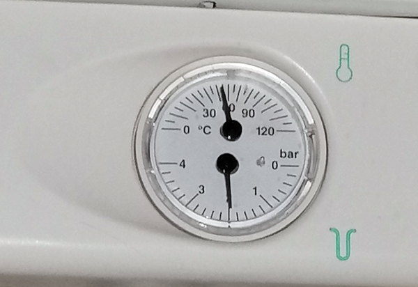

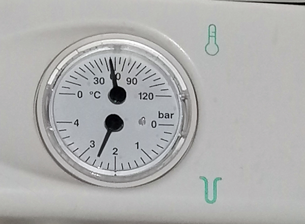

След повече от 13 години непрекъсната работа, котелът Минимакс най-накрая даде дефект :-D
Забелязах, че губи вода. Допълвам системата (когато е изстинала водата) до 1bar. Като почне да подгрява, сравнително бързо вдига налягане и малко преди 3 бара отваря предпазния клапан и изхвърля известно количество вода. След изстиване се вижда, че налягането е 0,6 бара:
Пак топлим >>>
Стигаме до това състояние на налягане и температура, когато термостата изключва котела >>>
Как мислите, къде е проблема? Разширителен съд?
